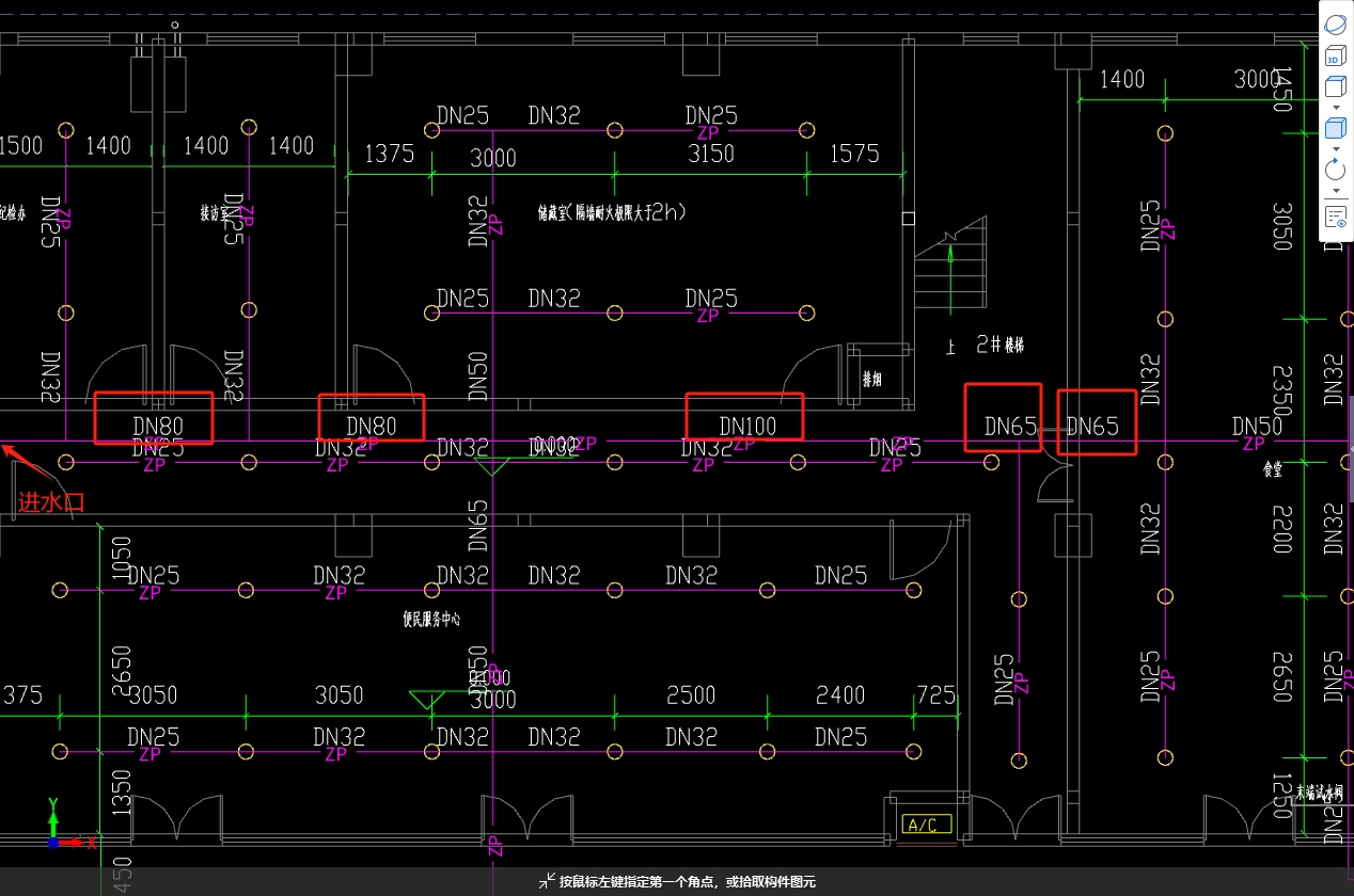

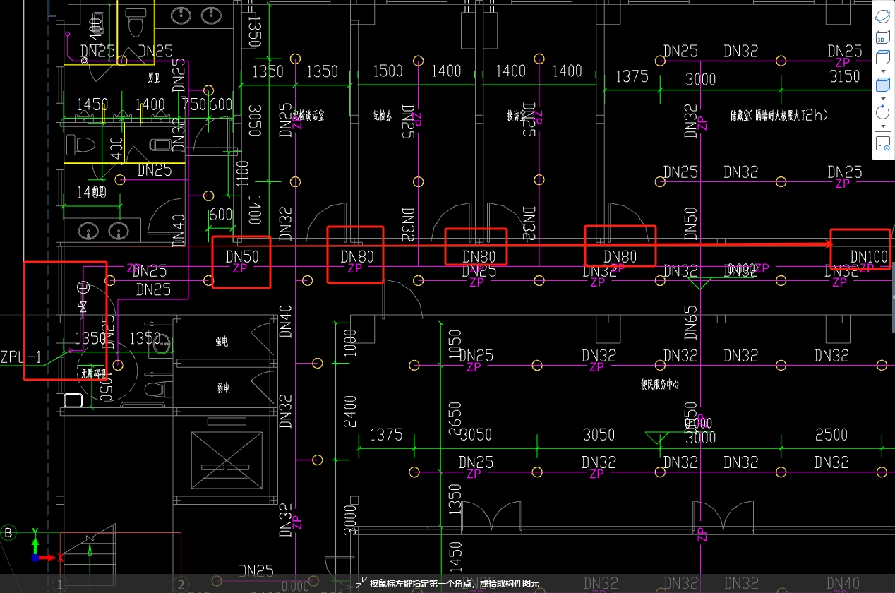

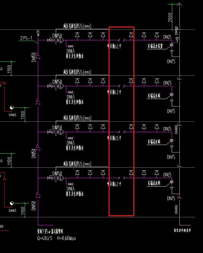

  • 這個系統(tǒng)圖中間的是什么意思呀,管子去哪里了,平面圖怎么中間的管子最大,那里進(jìn)的水
    進(jìn)水口

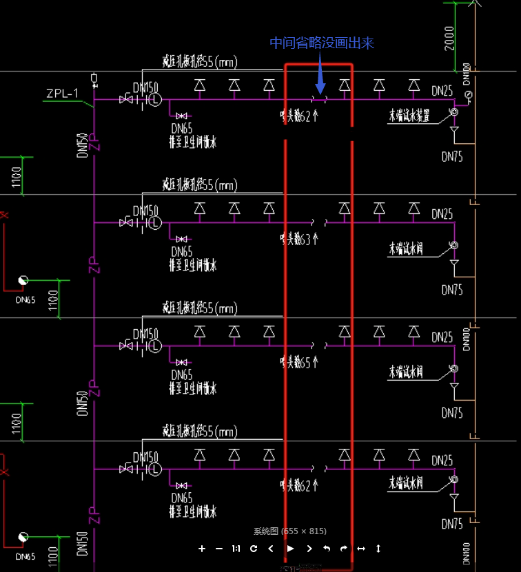

    系統(tǒng)圖
    2024-03-14 09:56:23 補(bǔ)充
    廣聯(lián)達(dá)服務(wù)新干線

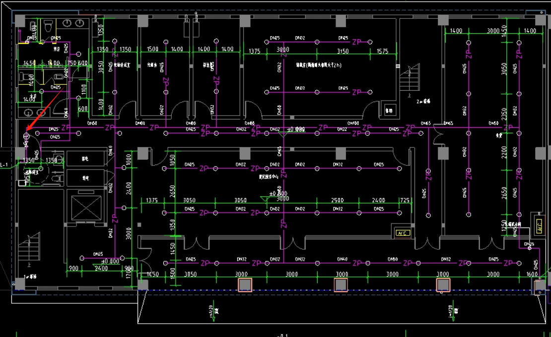

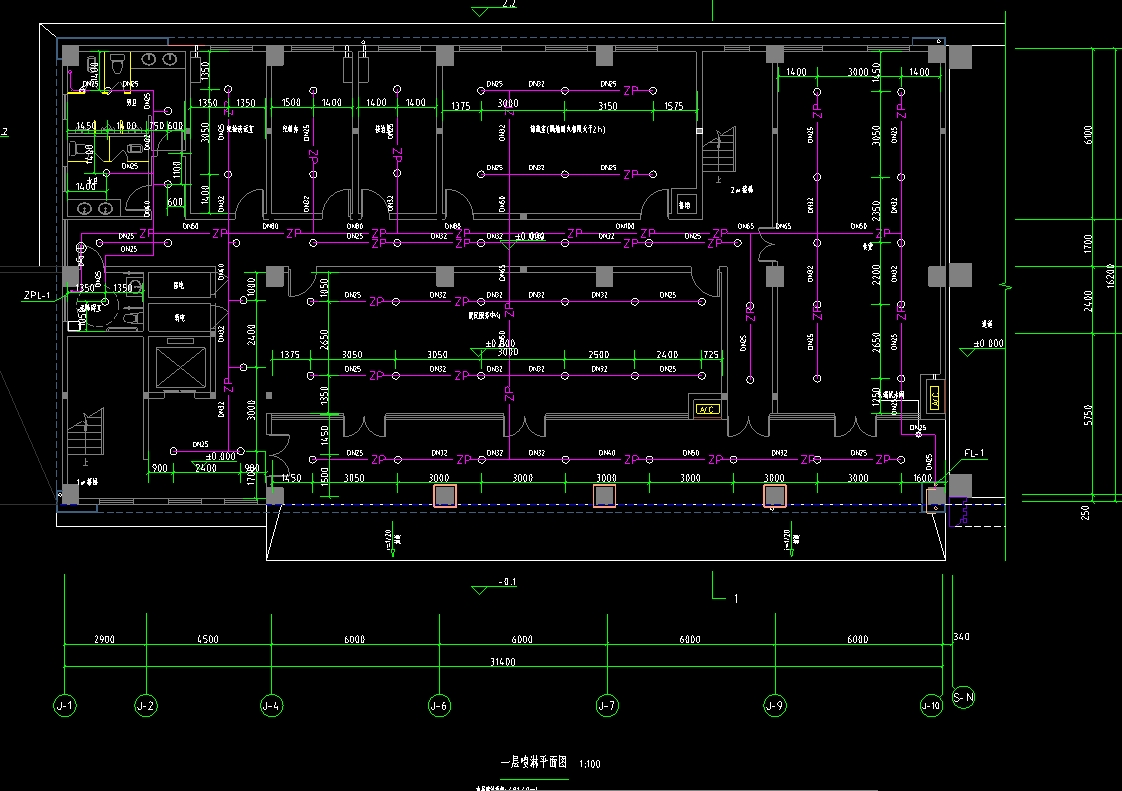

    根據(jù)系統(tǒng)圖,入水口是DN150的,為什么在平面圖里進(jìn)水口到后面是從小變大又從大變小呢,怎么中間的管子最大

    中間省略了,管道從左邊立管(DN150)進(jìn)水,向右邊敷設(shè),逐漸(通過變徑)變小。

  • 中間沒啥變化,就不畫那么長了

  • 進(jìn)水口
    2024-03-14 08:29:11
  • 管道一樣省略了
    2024-03-14 08:37:08
  • 第一張圖就是個示意圖,主要讓人看明白立管和水平管連接的情況,中間沒畫出來的可以看平面圖。水平的主管都是和立管連接的,在第一張圖就看出來了。
