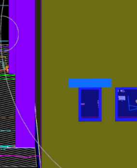

  • 過梁標高怎么設置,畫的這個位置對嗎。
    過梁
全部回答 (6) 首答僅用{{minutesHtml}}
    過梁標高沒有問題,就是過梁厚度有點大,看看圖紙要求的厚度
    2024-03-13 17:08:00
  • 看著像是對的,可以自動生成
    2024-03-13 17:06:54
  • 對的 梁底標高就是窗頂標高
    2024-03-13 17:07:13
  • 過梁標高不需要設置,新建一個過梁構件,然后在門窗上點一下,軟件就會自動確認過梁標高了
    2024-03-13 17:07:31
  • 可以將過梁底標高設置為洞口頂標高
    2024-03-13 17:08:13
  • 對的,過梁在門窗上口
