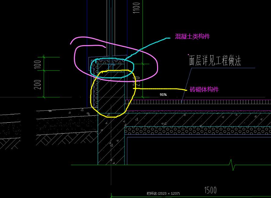

  • 老師,欄桿這個(gè)位置怎么計(jì)算,50mm按墻算嗎
    欄桿這
    2024-03-13 15:18:57 補(bǔ)充
    按墻
    2024-03-13 15:19:50 補(bǔ)充

  • 按圈梁計(jì)算
    2024-03-13 15:14:13

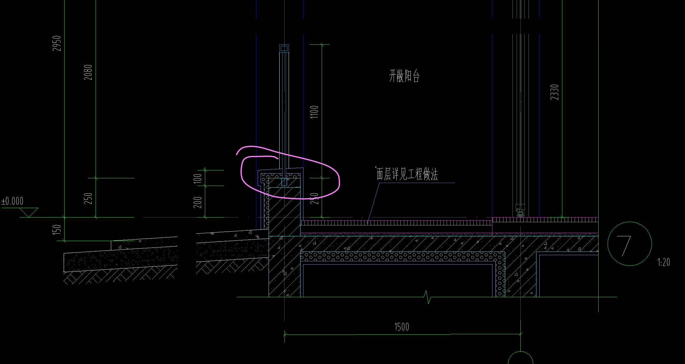

  • 先查看結(jié)構(gòu)大樣看看
    是結(jié)構(gòu)大樣,不是建筑廣聯(lián)達(dá)服務(wù)新干線
