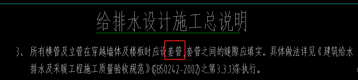

fmekgs 2024-03-12 11:26:32 | 陜西省 安裝 | 206查看 4回答
大家廣聯 鉆石專家
答題: 198358 被贊: 123323
穿墻與樓板的一般是 普通鋼套管
2024-03-12 11:27:14
幸福像花一樣 鉆石專家
答題: 128201 被贊: 30835
剛性套管
2024-03-12 11:27:55
冰臨城下 黃金專家
答題: 51741 被贊: 54063
一般鋼套管
穿越有防水要求的外墻或者屋面需要加裝防水套管
2024-03-12 11:32:03
藍鯨 鉆石專家
答題: 64804 被贊: 70545
鋼套管
回答正確請采納并點贊,因為每一個專家都是免費服務
