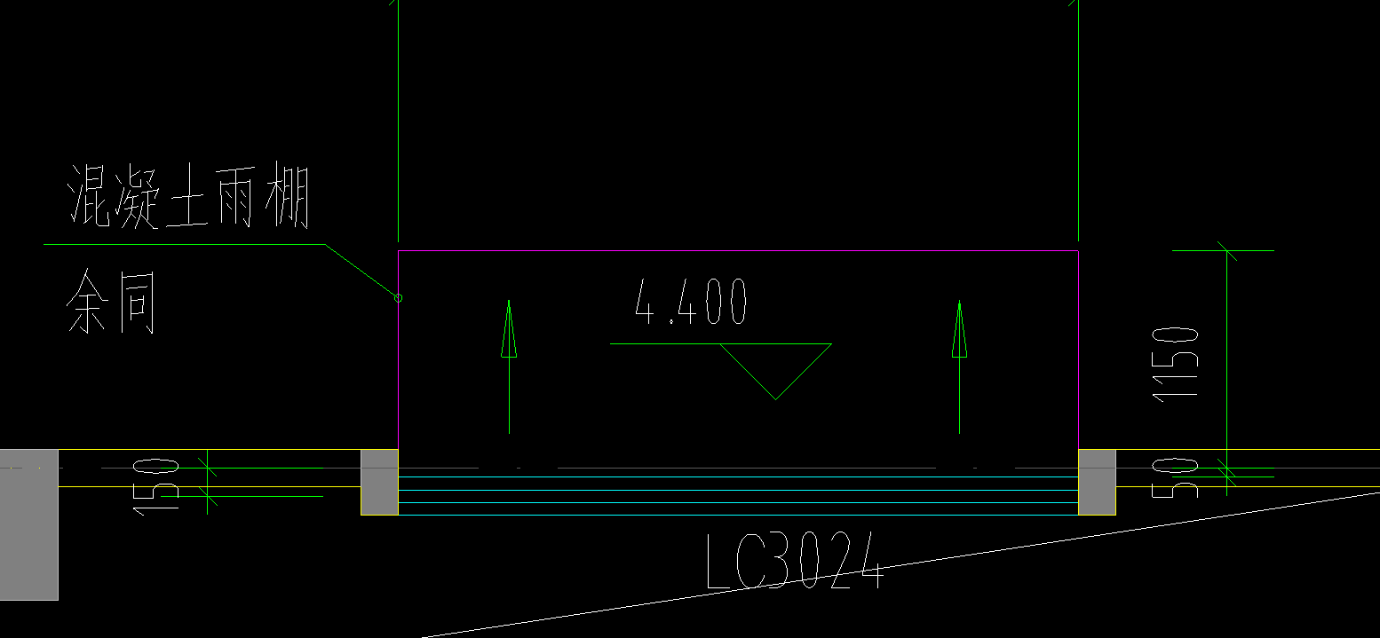

  • 這個混凝土雨棚怎么畫

    以雨棚命名,實(shí)際畫時按板繪制,提取工程量時注意區(qū)分
    2024-03-12 08:46:58
  • 用板布置就行,備注好名稱
    2024-03-12 08:40:43
  • 用現(xiàn)澆板畫
    2024-03-12 08:40:59
  • 你好,根據(jù)形狀選擇:現(xiàn)澆板或者挑檐都是可以的。(你這個平面圖看不到具體啥形狀的。)
    2024-03-12 08:55:43
  • 用現(xiàn)澆板畫就行,新建的時候命名雨棚,調(diào)好標(biāo)高就行,
    2024-03-12 08:59:11
  • 先建欄板-矩形繪制-再建雨棚-點(diǎn)繪制;
