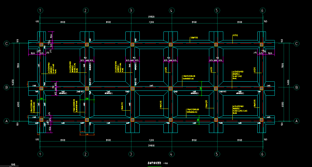

  • 此處土方應該如何計算?
    基槽請問各位老師,這種是設置基槽土方嗎?是否需要放坡,系數為多少?
    基槽,開挖深度超過1.2米,需要放坡
    2024-03-11 16:13:09
  • 按基槽設置,是否放坡要看土質、開挖深度等因素
    2024-03-11 16:12:48
  • 看看施工方案是大開挖還是掏挖,再來算
    2024-03-11 16:24:23
