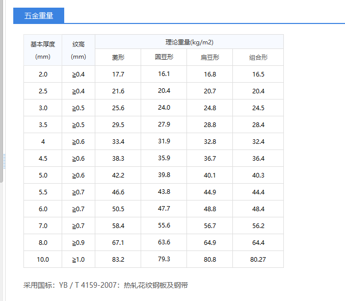

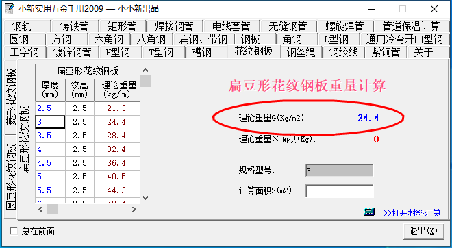

  • 同厚度花紋鋼板與鋼板理論重量是否一樣?
    如不一樣,花紋鋼板理論重量在哪查?怎么計算?舉例比如厚度3mm

  • 不一樣,
    五金手冊
    2024-03-11 11:14:15

  • 不一樣。
    1??花紋鋼板查國標《GB/T 3277-91花紋鋼板》
    2??鋼板理論重量:查表或五金手冊,也可直接按公式計算:厚度(mm)*7.85
    2024-03-11 11:16:32
