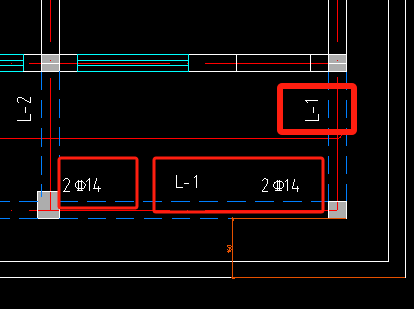

  • 次梁原位標注是否應用到同名稱側邊梁
    次梁
全部回答 (6) 首答僅用{{minutesHtml}}
    你好,按照常規是需要的,不過一般的是同形式位置的。你這個在不同的位置,那么這個受力形式就不同的,建議你這個咨詢哈設計單位。
    2024-03-11 10:57:33
  • 是的
    2024-03-11 08:33:12
  • 應該是的
    2024-03-11 08:33:29
  • 需要的
    2024-03-11 08:35:50
  • 相同名稱,應用到同名梁
    2024-03-11 08:51:42
  • 是的
    2024-03-11 08:52:59
