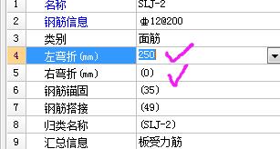

可以用板布置懸挑板,鋼筋可以選擇負筋,在屬性的左或右彎折中分別輸入彎折入結構梁內的長度及彎折板下的長度

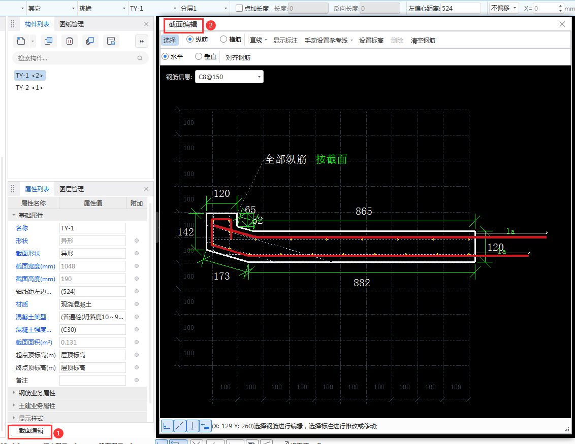

例如,自定義線畫:

用板設置,底面筋分別布置,定義面筋時在屬性內的左或右彎折內按圖紙要設置錨固長度

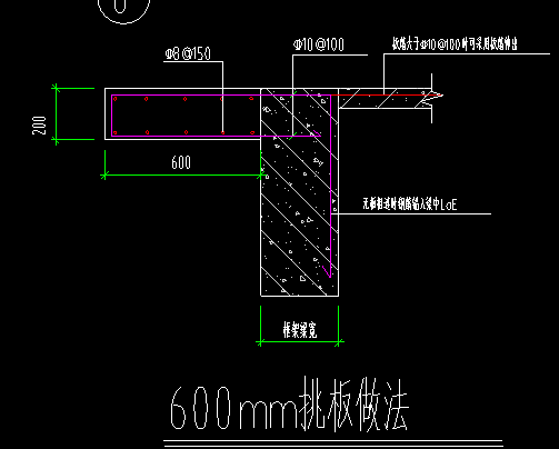

這種懸挑構件怎么定義,如果用異形梁定義梯形這一塊的話,c10@200的鋼筋應該布置在哪個位置(初學者,麻煩給一下具體步驟)
挑板鋼筋怎么畫
圖中標記部分怎么畫,具體點
