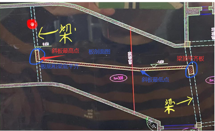

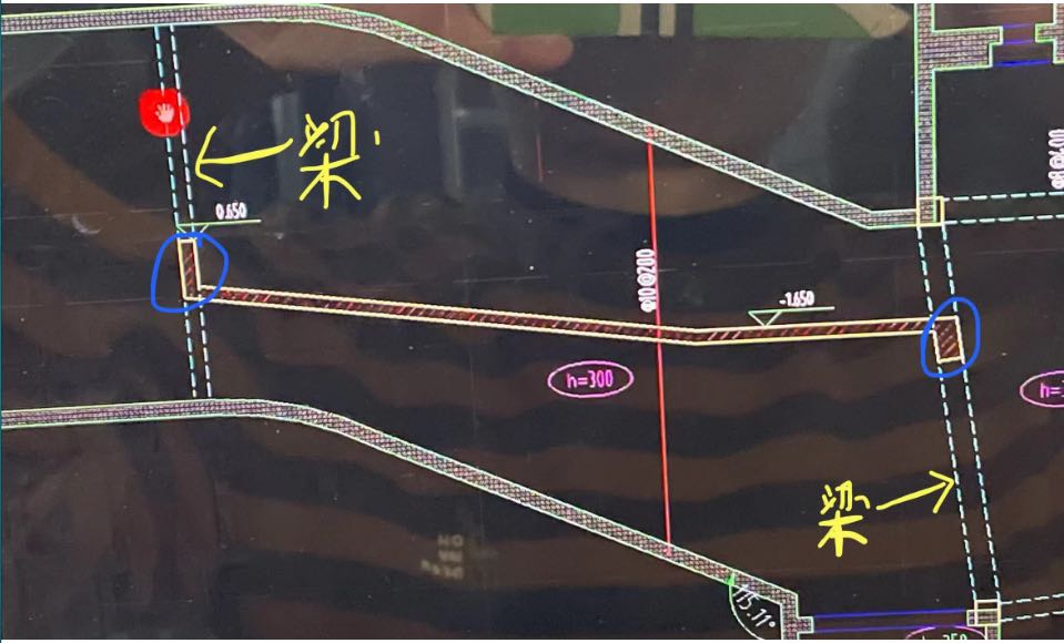

表示梁平齊板,和梁底平齊
2024-03-09 23:41:11
GXZ 鉆石專家
答題: 233265 被贊: 44306
左邊的是通常稱為僅梁,梁平布置圖會有相應的標注或說明
