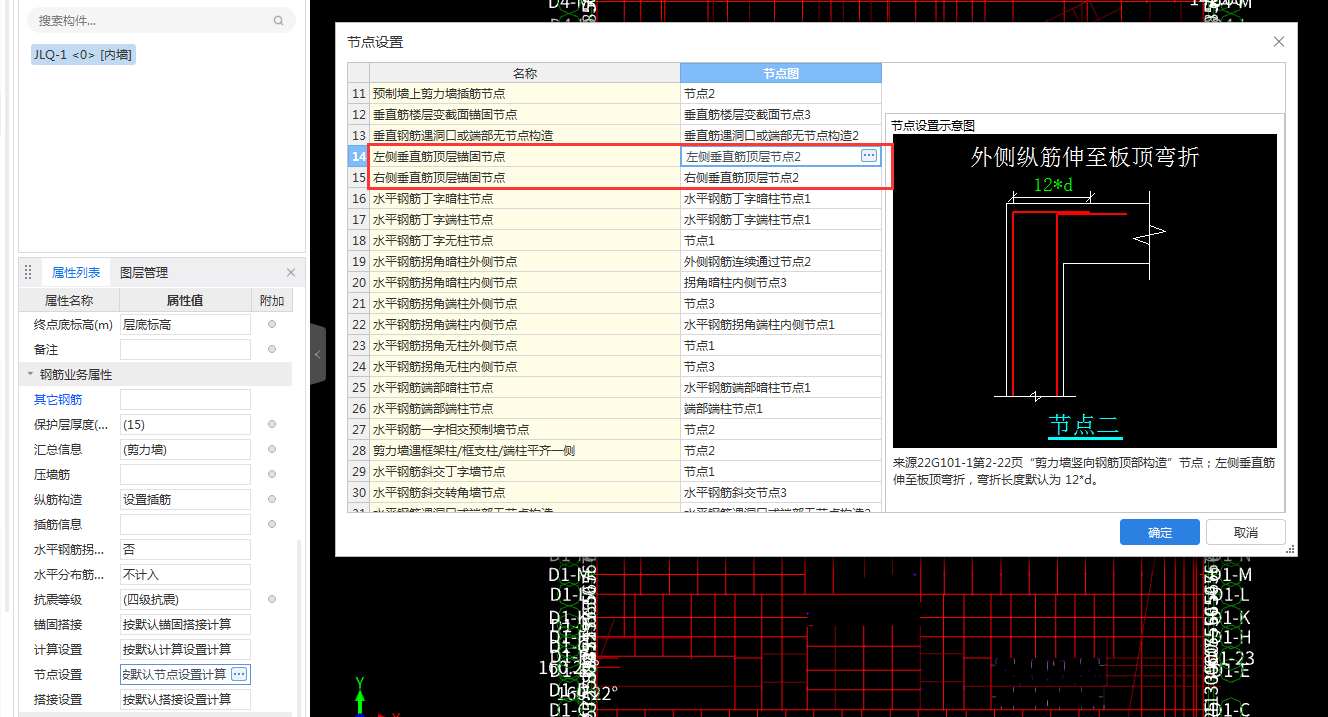

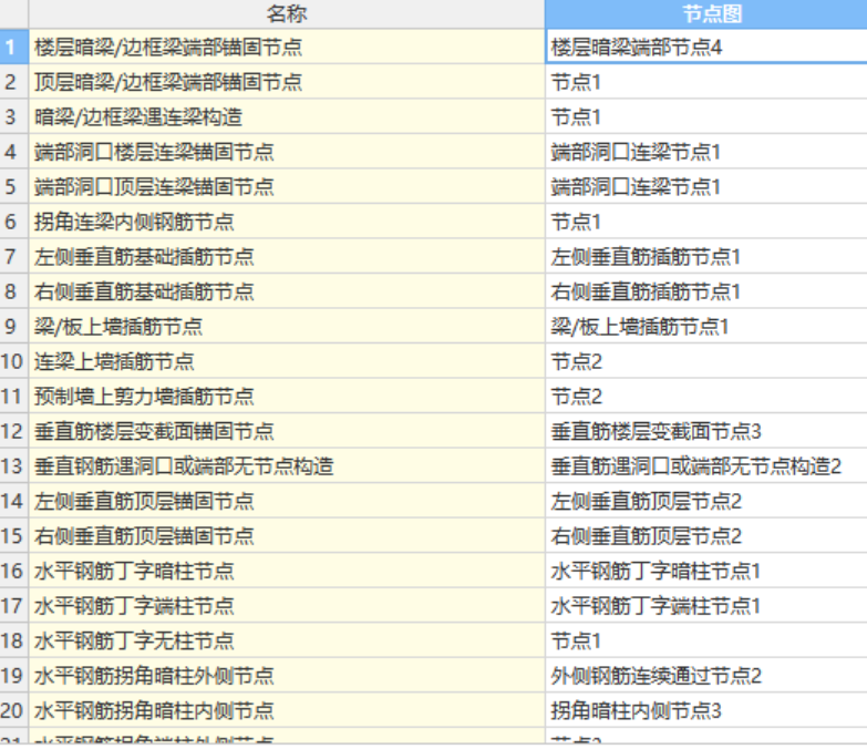

可以在屬性的鋼筋業務里頭節點設置中進行設置

2、該節點模型完成后,匯總計算,再在編輯鋼筋中復查一下,或者在編輯鋼筋表中也可以修改調整尺寸的

基礎梁錨入樁的節點怎么設置?
如圖,樁邊到柱邊增加的箍筋和基礎梁錨入樁的長度怎么設置呢?
