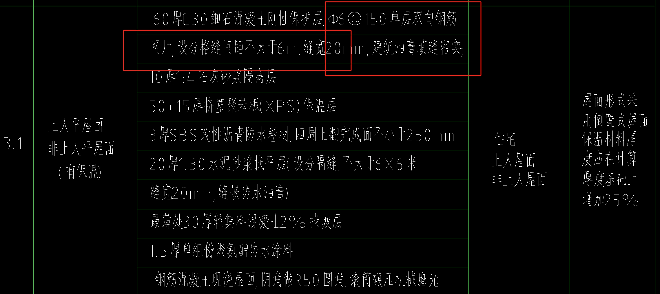

  • 請問一下這個屋面做法怎么套定額
    鋼筋網
    雙向鋼筋網答疑解惑
    上人屋面里的雙向鋼筋網片和這個分隔縫需要套嗎

  • 設計標注的做法都是要列入計算
    2024-03-09 23:24:52
  • 要計算
    2024-03-09 23:39:44
  • 1、查一下剛性屋面中是否包含分隔縫,如果沒有包含的話,分隔縫需要再套定額(因為各個地區的定額不一樣)
    2、雙向鋼筋網片的處理同上
    2024-03-11 11:54:31
  • 廣聯達服務新干線
    2024-03-15 11:00:02
  •  上人屋面里的雙向鋼筋網片和這個分隔縫需要計算的 ,,
