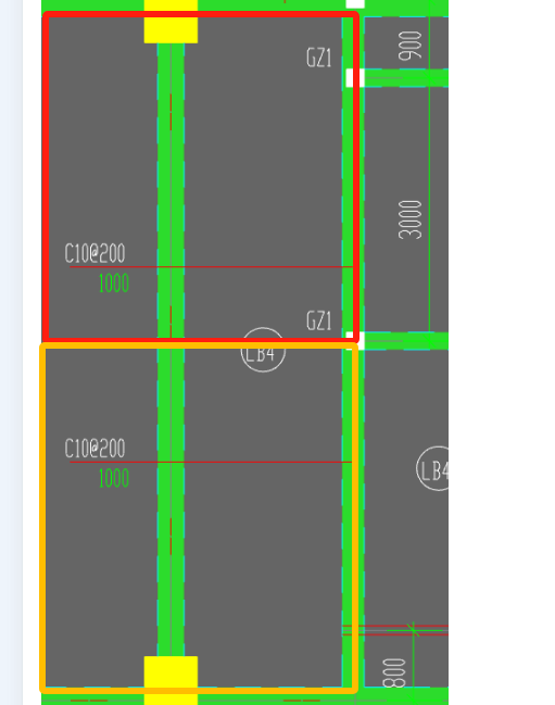

  • 這樣是說明這塊板上兩個跨版受力筋嗎?
    受力筋
全部回答 (8) 首答僅用{{minutesHtml}}
  • 分區布置
    2024-03-09 10:50:29
  • 板/筏板負筋:也叫做負彎鉤鋼筋是在板邊,如果兩邊都有板,就是一塊板上占一半,都會有一個標注的多出板的長度。
    受力筋/筏板主筋:一般是在板內的,滿板布置的,不會出板,是正好到兩邊的板邊的
    跨板受力筋/跨筏板主筋:是一塊板是滿的,但是有一邊或者兩邊是多出板的,但只是多出一定的長度,不會是把另一塊板也占滿。如圖:
    備注:跨板受力筋是面筋,跨筏板主筋是底筋。
    跨版
    2024-03-09 10:50:56

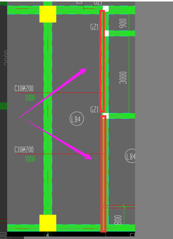

  • 應該是只有1個,設計畫重復了,咨詢設計確認吧
    2024-03-09 10:51:00
  • 其中一個沒注明是附加的,按一個設置可以,查看說明看看答疑解惑
    首次提交 2024-03-09 10:51:36  最近修改2024-03-09 10:52:28 (修改過1次)

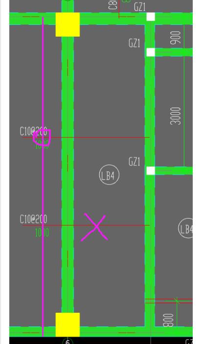

  • 同一個跨板受力筋,標注不代表數量
    2024-03-09 10:54:01
  • 布置一根拉通布置就可以了
    2024-03-09 10:54:24
  • 是的
    其實是一樣的配筋的話
    可以一次性布置就可以的
