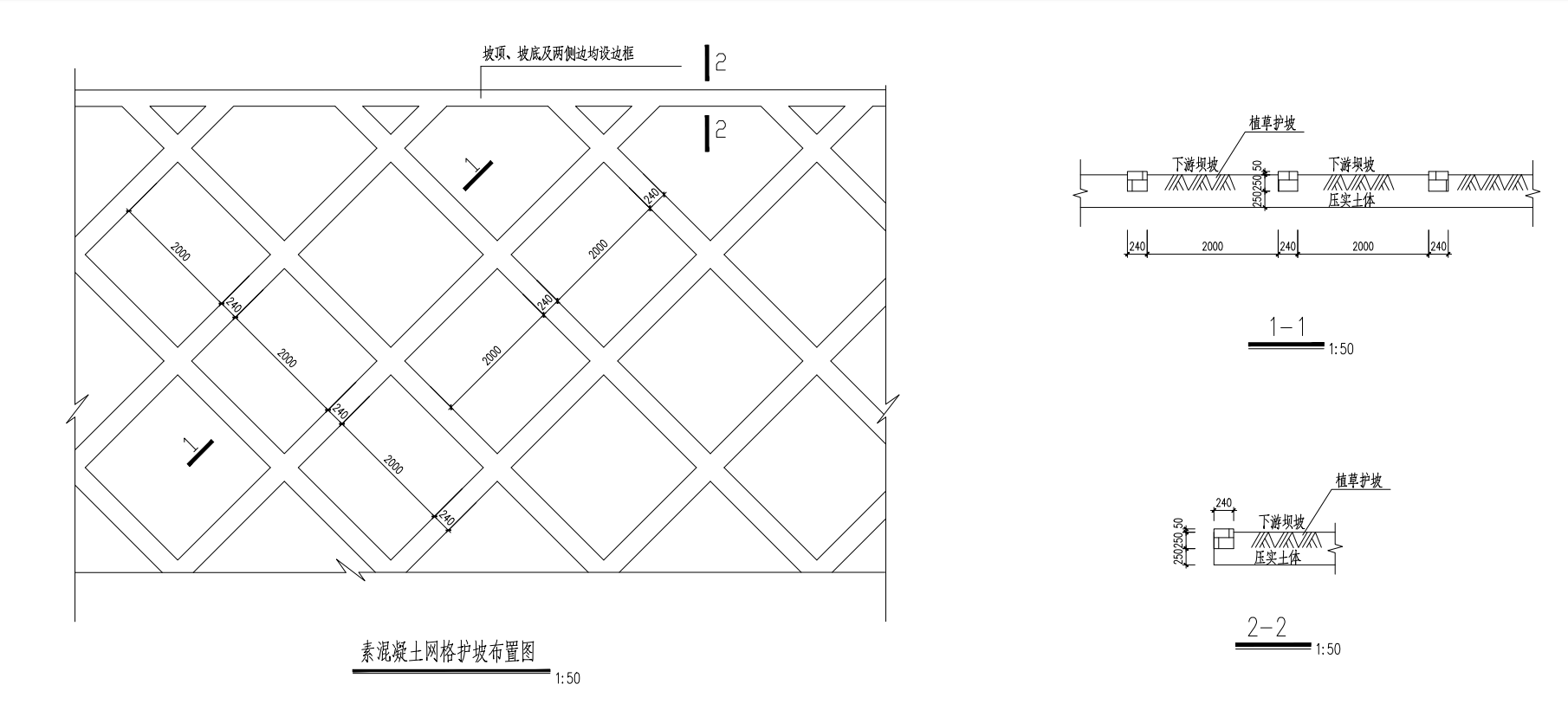

  • 求助各位大神,素混凝土工程量如何計算?植草面積如何計算?
    面積如何計算
    算一個方格的工程量,用總面積除以單個方格的面積,然后再乘以單個的工程量
    2024-03-09 09:50:45
  • 素混凝土工程量:0.24*長度*厚度=體積。植草面積=2*2每格的。
    2024-03-09 09:50:40
  • 計算總長度,長*寬*厚計算體積
    2024-03-09 09:51:28
