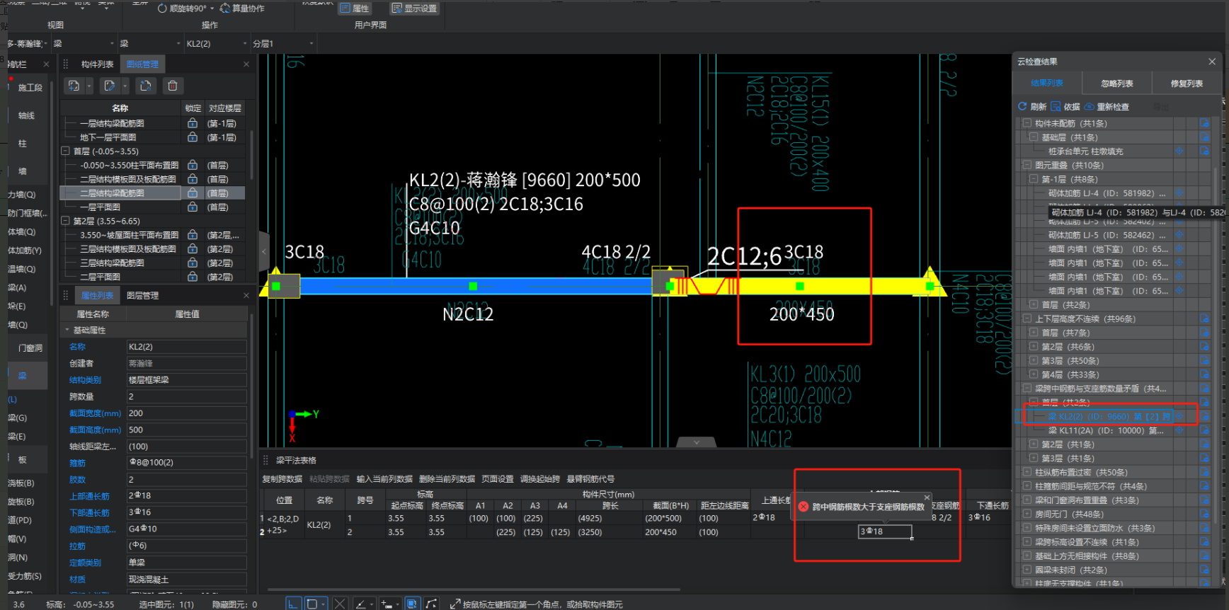

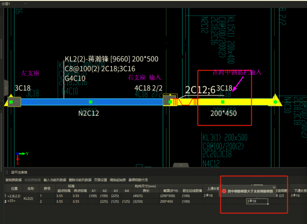

  • 圖中的跨中鋼筋根數大于支座鋼筋根數是什么意思,該如何處理?
    跨中鋼筋

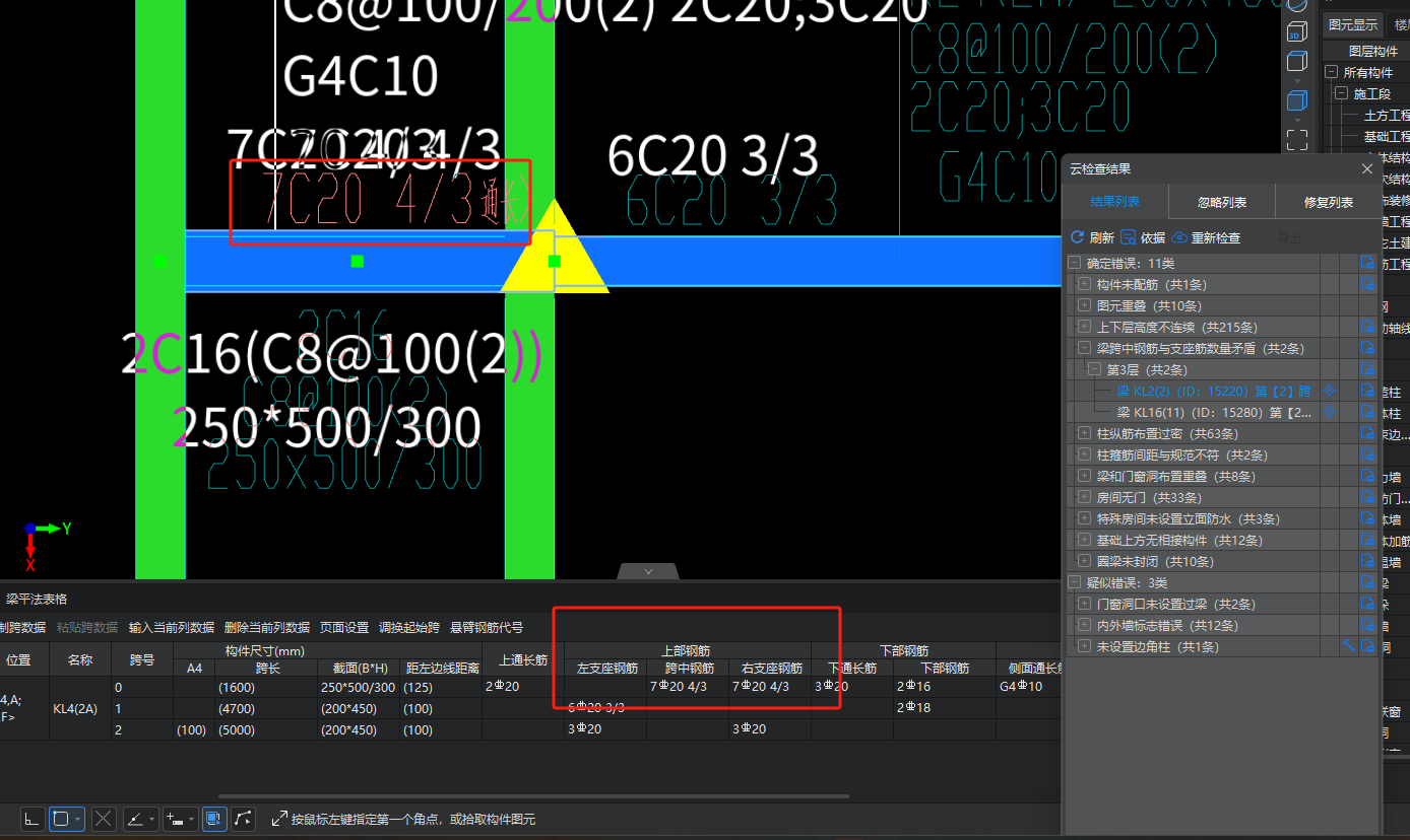

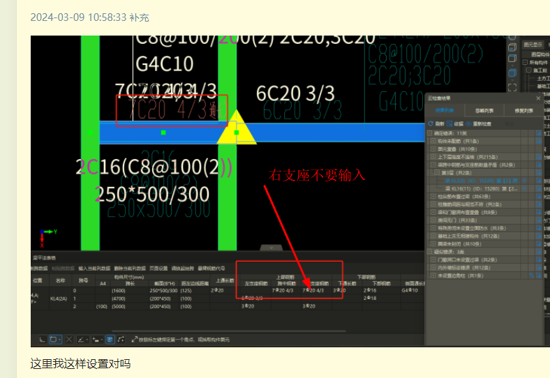

    2024-03-09 10:58:33 補充
    支座
    這里我這樣設置對嗎

  • 建筑行業快速問答平臺-答疑解惑右支座設置成3c18
    2024-03-08 23:45:44
  • 支座兩根,夸中三根的意思
    2024-03-09 06:54:06

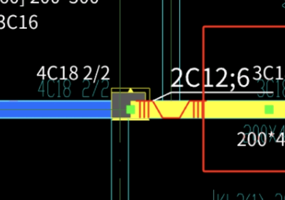

  • 跨中鋼筋根數大于支座鋼筋根數 就是 梁構件的上部鋼筋 支座處 鋼筋 比 中間部位鋼筋多了,這是不正常的 ,,
    2024-03-09 08:01:45
  • 兩肢箍沒什么問題,要是四肢箍就有問題
    2024-03-09 08:33:50
