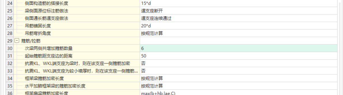

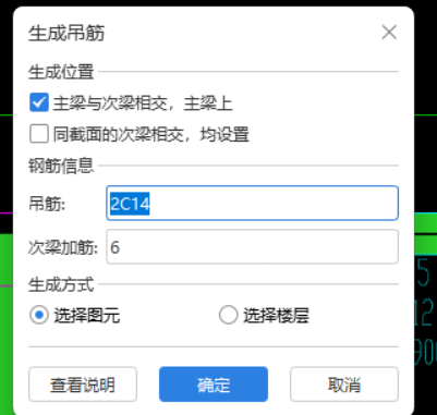

  • 次梁加筋在計算設置內(nèi)已設置(如圖),還需要再生成吊筋內(nèi)再繪制嗎(如下圖)

  • 需要再生成
    2024-03-08 16:26:51
  • 還需要生成的。
    2024-03-08 16:27:43
  • 你好,不需要兩個都重復;
    但是正常來看,整體設置出來的不一定與圖紙上要設置的部位相符,建議最好手動選擇構(gòu)件,生成,保持與圖紙一致
