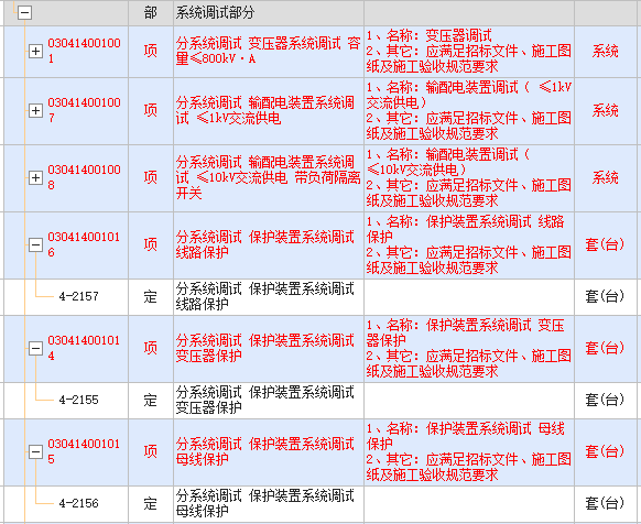

    請問各位老師,電力項目中變電站有變壓器、母線;調試也單獨套變壓器調試還需要單獨套保護裝置變壓器調試、保護裝置母線調試、保護裝置線路調試嗎?變電

  • 調試也單獨套變壓器調試還需要單獨套保護裝置變壓器調試、保護裝置母線調試、保護裝置線路調試
    這些調試都需要

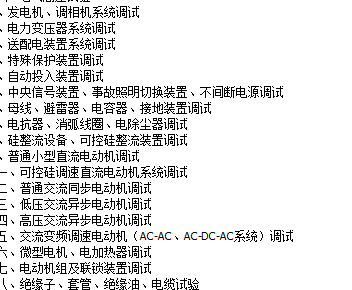

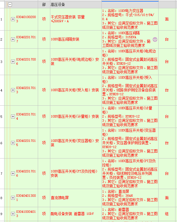

  • 10KV配電工程套定額
    10KV配電工程套定額,已套10kV以下電力變壓器系統調試(容量kV·A以下) 2000干式變壓器調試,還需不需要套其它項。如母線、避雷器、電容器、接地裝置調試 避雷器調試 10kV以下;母線、避雷器、電容器、接地裝置調試 接地網;絕緣子、套管、絕緣油試驗、電纜泄漏試驗 電纜泄漏試驗;母線、避雷器、電容器、接地裝置調試 母線系統調試(kV以下) 1;母線、避雷器、電容器、接地裝置調試 母線系統調試(kV以下) 10;送配電裝置系統調試 10kV以下交流供電 隔離開關;母線、避雷器、電容器、接地裝置調試 電容器(kV以下) 1;送配電裝置系統調試 1kV以下交流供電 綜合

  • 是的,單獨安裝的都需要單獨計算調試,成套的就計算一次調試
