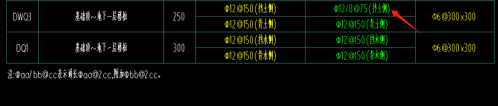

  • 各位老師剪力墻豎向鋼筋這種情況該如何輸入
    豎向

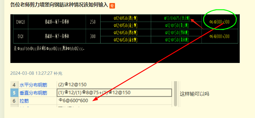

    2024-03-08 13:27:27 補充
    剪力墻這樣輸可以嗎

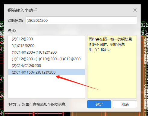

  • 內外側鋼筋可以不需要管它,用(1)C12@75+(1)C8@75輸入
    是你那種方式輸入啊,大神

  • 拉筋間距不對  垂直筋對的
    2024-03-08 13:31:28
  • 把拉筋修改下,就可以啦廣聯達服務新干線
