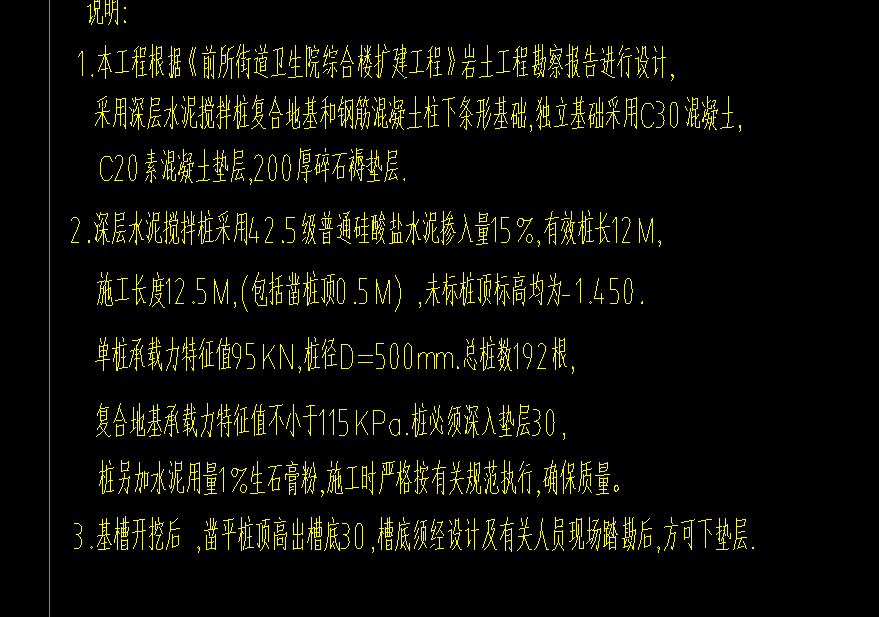

蔡先生 2024-03-07 16:54:45 | 浙江省 土建 | 225查看 2回答
Leo 專家
答題: 5748 被贊: 3237
打樁后再挖
2024-03-07 16:56:07
nh 鉆石專家
答題: 135404 被贊: 27931
查看基礎平面圖及大樣圖以及說明看看基礎標高
