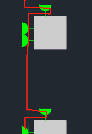

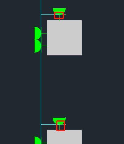

  • 插座接線,此處插座紅框立管是一根還是兩根?
    立管是像CAD圖一樣直接接過去還是這樣串起來接線的呢插座

    兩根
    2024-03-07 15:36:45
  • 兩根
    2024-03-07 15:36:02
  • 看圖是2根
    2024-03-07 15:36:39
  • 二根
    2024-03-07 15:36:39
  • 圖中插座應該是兩根管,也就是一根進管,一根返出管。
    2024-03-07 15:38:19
  • 2根
    2024-03-07 15:43:21
  • 沒有1根,也沒有2根,只能是3根;
    2024-03-07 17:21:27
  • 插座一般都是兩根,最后一個插座除外
    2024-03-08 15:21:50
