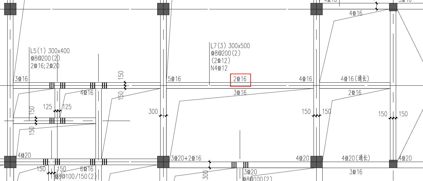

  • 請問2根16的筋在中間一跨是通長嗎?那不應(yīng)該集中標(biāo)注嗎?2根架立筋在三跨都有嗎?
    集中標(biāo)注
    2024-03-06 16:41:22 補(bǔ)充
    我理解2根12的架立筋只在最左跨有,中間的一跨不需要,這樣對嗎?

    2根16的筋在中間一跨是通長,只能原位標(biāo)注
    2根架立筋只在第一跨有,其余2跨跨中有通長鋼筋了就不用設(shè)置了

  • 2根16的筋在中間一跨是通長  架力筋在中間跨就沒有了,有2C16的了  最右邊跨里也沒有架力筋了。
    對的

  • 原位標(biāo)注,跨中鋼筋,2c16就中間跨有

  • 2根16的筋在中間一跨是通長
    2根架立筋在三跨沒有。

  • 架立鋼筋在左1、2跨,右1跨無架立鋼筋。
