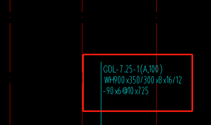

H鋼梁:梁高900,上翼緣板寬350,下翼緣板寬300,腹板厚8,上翼緣板厚16,下翼緣板厚12
加勁板:間距標(biāo)注應(yīng)該錯誤 鋼板90*725,厚度6,間距@10應(yīng)該標(biāo)注錯誤
