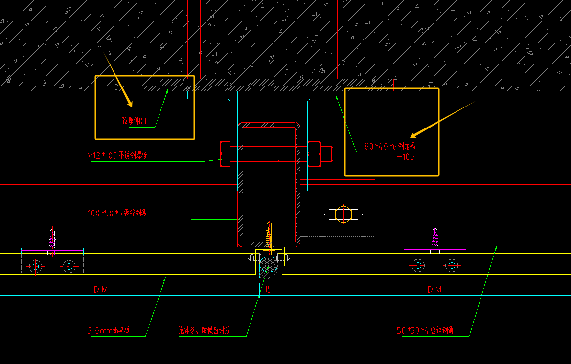

  • 如圖箭頭所示,幕墻位置,請問需要計算工程量嗎?應(yīng)該如何計算?
    幕墻
  • 預(yù)埋件要單獨計取。鋼角碼是在幕墻的連接件中,不再另計算,除非當(dāng)?shù)囟~另有規(guī)定。
    2024-03-06 08:57:05
  • 預(yù)埋件是要單獨開項計算的
    角碼在幕墻單價里已經(jīng)考慮了,不用再單獨計算
    2024-03-06 09:02:02
