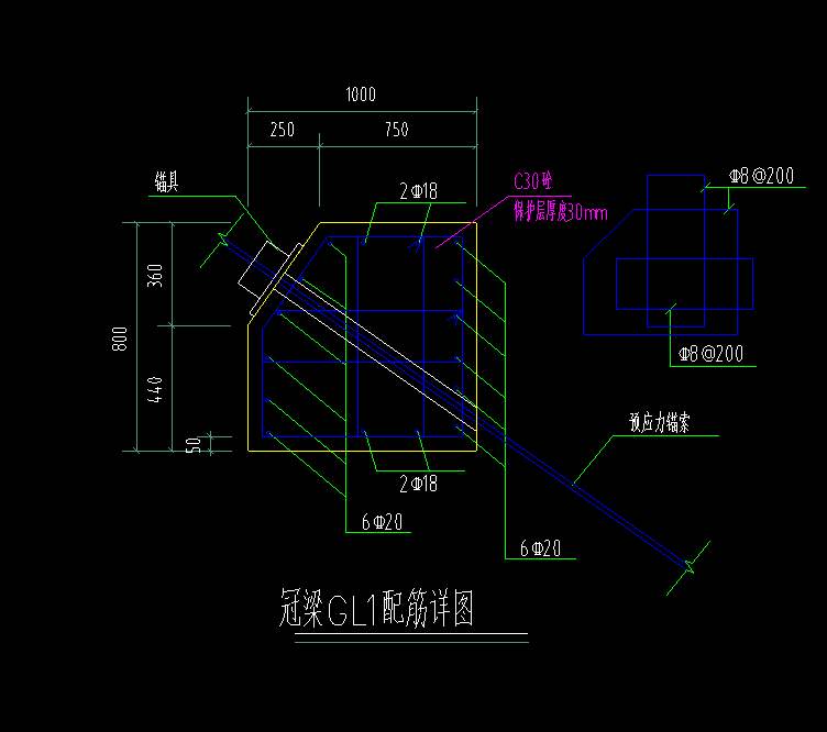

  • 請問一下大神們這個冠梁怎么畫
    廣聯(lián)達服務(wù)新干線
    2024-03-05 17:29:07
  • 異形梁,用CAD圖識別.
    首次提交 2024-03-05 17:28:52  最近修改2024-03-05 17:29:18 (修改過1次)

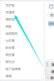

  • 可以用異形挑檐定義繪制,方便截面編輯鋼筋,反正只是算量
