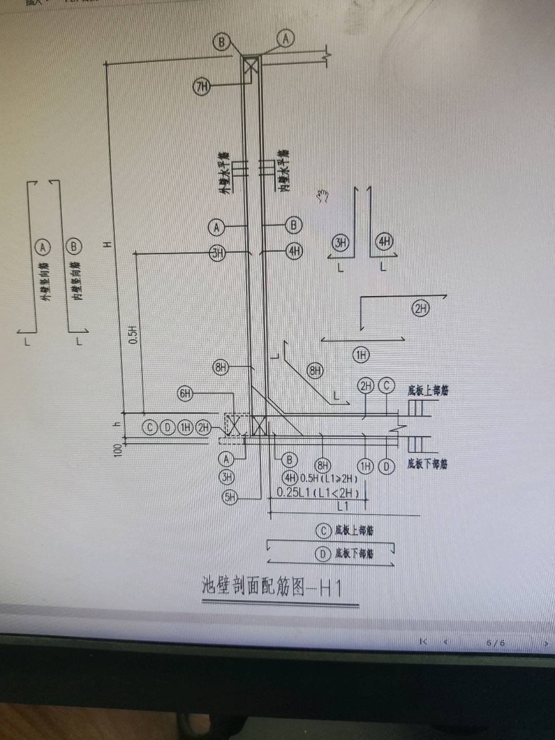

  • 這種該怎么在廣聯達當中畫出來,求指教,有圖示嘛
    廣聯達
  • 剪力墻繪制,加腋部分在挑檐里面繪制

  • 你好,這個你使用“剪力墻”進行定義和繪制,至于底部的加腋部分,混凝土你使用欄板或者其他構件代替定義、繪制。(至于鋼筋,你可以在其他鋼筋中進行編輯的。)
