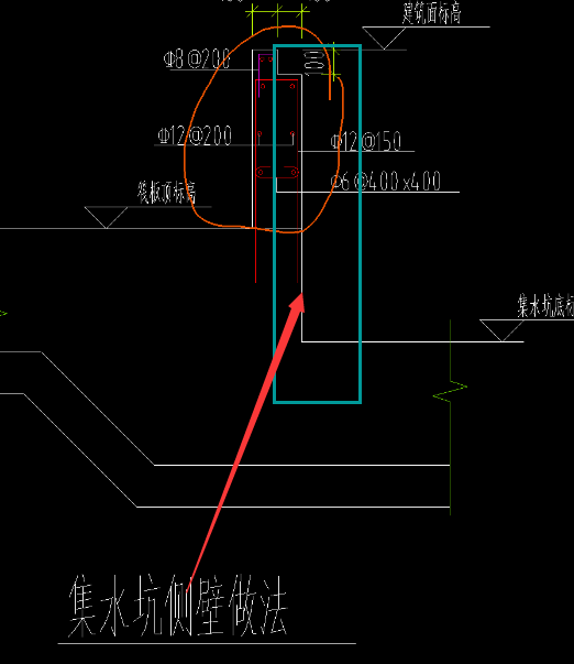

    請問一下,集水坑側壁的高度,是不是圖2的總厚度174㎝?圖紙上也沒說,我就認為是不是防水的高度。
    2024-03-05 13:55:04 補充
    這個標高再找不到了。。。

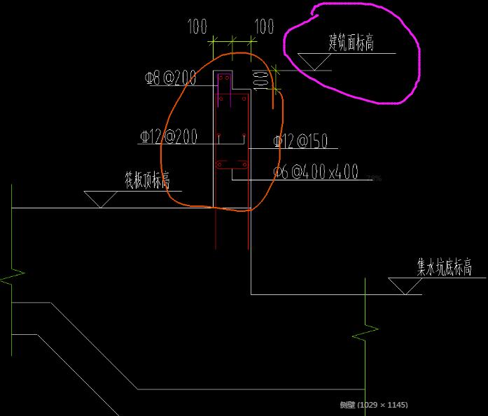

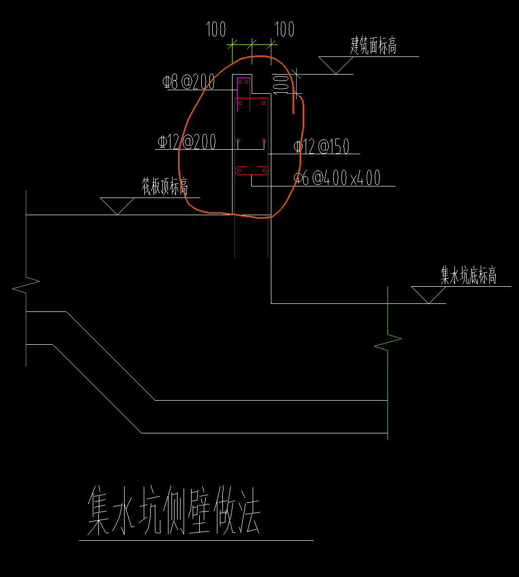

    結合建筑大樣查看確定答疑解惑
    2024-03-05 14:12:18
  • 不是,看建筑圖的地面標高廣聯達服務新干線
    首次提交 2024-03-05 13:50:44  最近修改2024-03-05 13:57:37 (修改過1次)
  • 建筑行業快速問答平臺-答疑解惑
    2024-03-05 13:54:56
  • 建筑面標高指的是地下室地面建筑標高;
    這個側壁高度為地下室建筑標高-筏板頂標高
