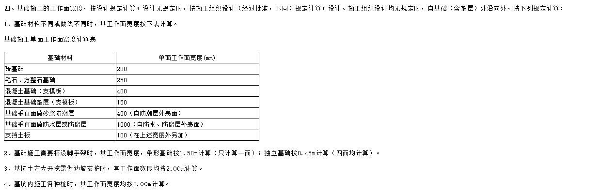

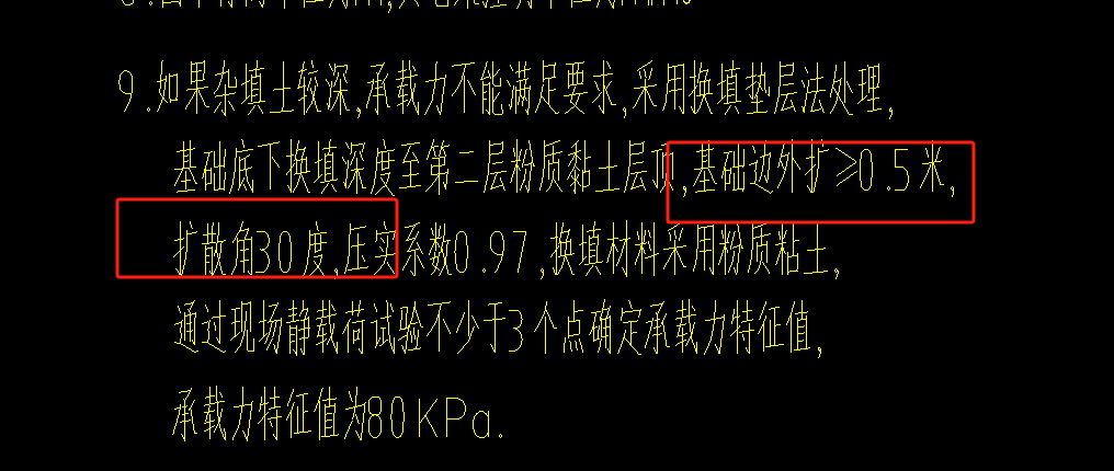

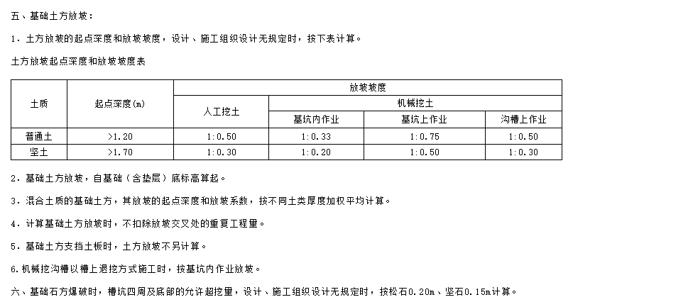

這個不是土方開挖的工作面及坡度,這個是換填墊層的做法
這個山東的規定 ,你看一下你當地的規定

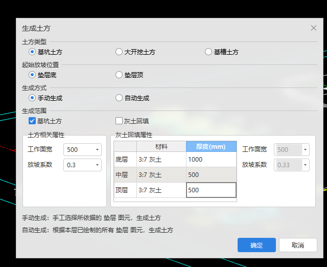

放坡系數不是0.3,是tan30=0.58,深度位移1m,水平位移0.58m
