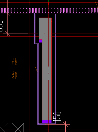

  • 請問這個石材用什么畫呢
    畫呢
我來答 收藏  舉報(bào)
全部回答 (5) 首答僅用{{minutesHtml}}
    你直接用混凝土畫材料換成石材就行了
    2024-03-05 11:00:45
  • 手算周長*高度=
    2024-03-05 10:57:11
  • 用精裝修畫準(zhǔn)些,GTJ不好處理
    2024-03-05 10:58:06
  • 波打線
    2024-03-05 10:58:38
  • 個別的,在表格內(nèi)手工計(jì)算
    2024-03-05 10:59:39
