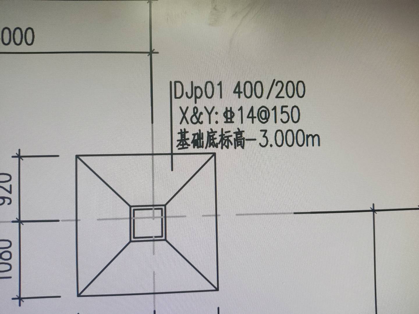

  • 這個400/200是什么意思
    答疑解惑這個400/
全部回答 (5) 首答僅用{{minutesHtml}}
    廣聯達服務新干線
    2024-03-04 13:58:34

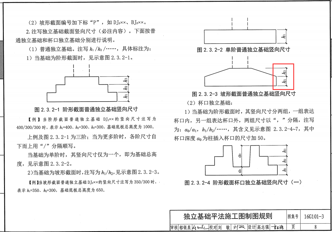

  • 兩階  一階400二階坡的 高200
    2024-03-04 13:57:06
  • 第一階高400,第二階高200
    2024-03-04 13:57:37
  • 獨立基礎有兩個臺階,每個臺階的高度,一臺是200高,另一個臺是400高
    2024-03-04 13:58:13
  • 意思是二臺,下面是400,上面是200
