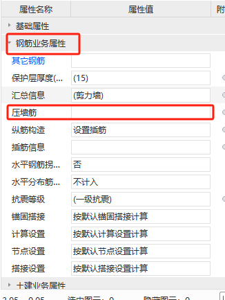

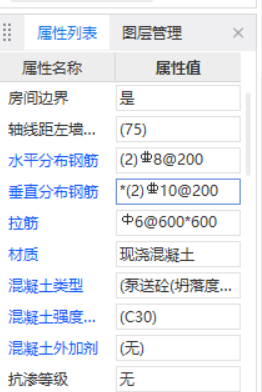

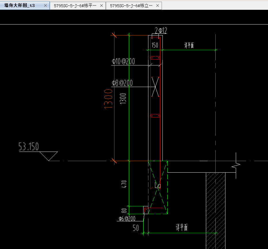

  • 請問女兒墻鋼筋這樣設置對嗎?大樣圖中的2c12該在哪設置?
    大樣圖女兒墻答疑解惑
    屬性里的其他鋼筋里去輸入
    也可以用暗梁去輸入

  • 設置對的,壓墻筋在截圖位置布置。

  • 對,輸入到其他鋼筋里面
