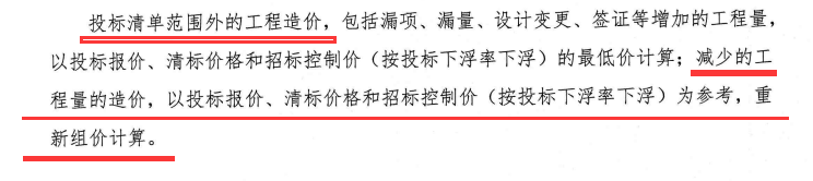

  • 想問一下各位,我合同內取消(不做)的工程量,算減少工程量,要重新組價嗎

  • 如果是在一條清單的全部做法取消,那不需要重新組價,如果是一條清單的某一條做法,或某一道工序取消,那就需要重新組價

  • 一般中標價中有的就按中標價的單價計算
    從你上傳的圖片內容看你這個是需要重新組價,但是以報價、清標單價和控制價為參考的

  • 按圖片要重新組價,不過只有參考,具體怎么組不明確。

  • 不需要重新組價,直接按合同價
