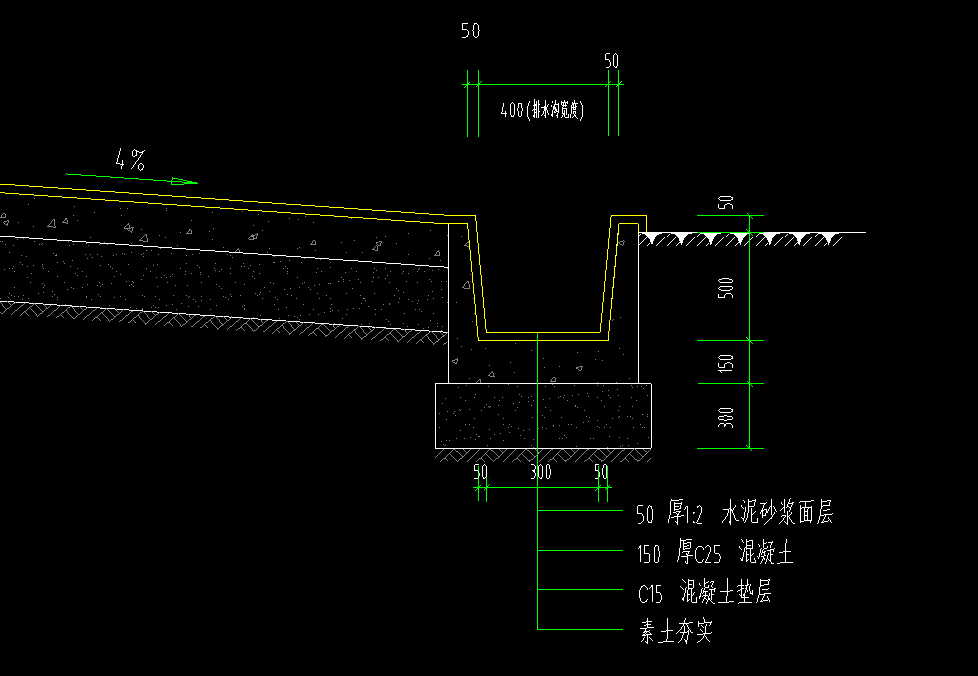

  • 請問排水溝側壁抹灰怎么算
    側壁
全部回答 (6) 首答僅用{{minutesHtml}}
    排水溝側壁抹灰 = (0.5+0.05)*2*長度
    2024-03-04 11:26:27
  • 根據抹灰面積計算
    2024-03-04 11:24:46
  • 按設計圖示計算
    2024-03-04 11:25:21
  • 內側的就用長度乘以凈高*2面就可以了
    底面就是長度乘以排水溝的內凈底寬
    2024-03-04 11:27:10
  • 是用什么構件設置的,可利用溝中心線長度代碼乘每米抹灰面積計算
    2024-03-04 11:36:00
  • 排水溝中心線長度乘抹灰的展開面積(兩側和底部)
    2024-03-04 14:29:26
