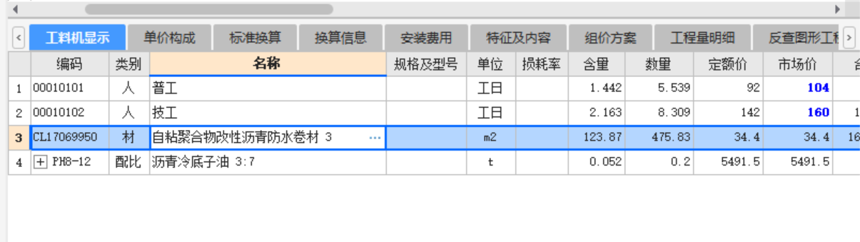

  • 請問2 . 0厚自粘聚合物改性瀝青防水卷材怎么換算?
    2厚怎么換算,工料機里要調哪些量,怎么調
    防水卷材
    例如,定額是價是3厚度,換算成2厚時。(定額價34.4/3)*2
    2024-03-02 17:45:53
  • 厚度不同是需要換算的,可以在市場價中輸入相應的2厚材料價格
    2024-03-02 17:41:49
  • 材料價格按2mm厚的考慮就可以
    2024-03-02 17:42:54
