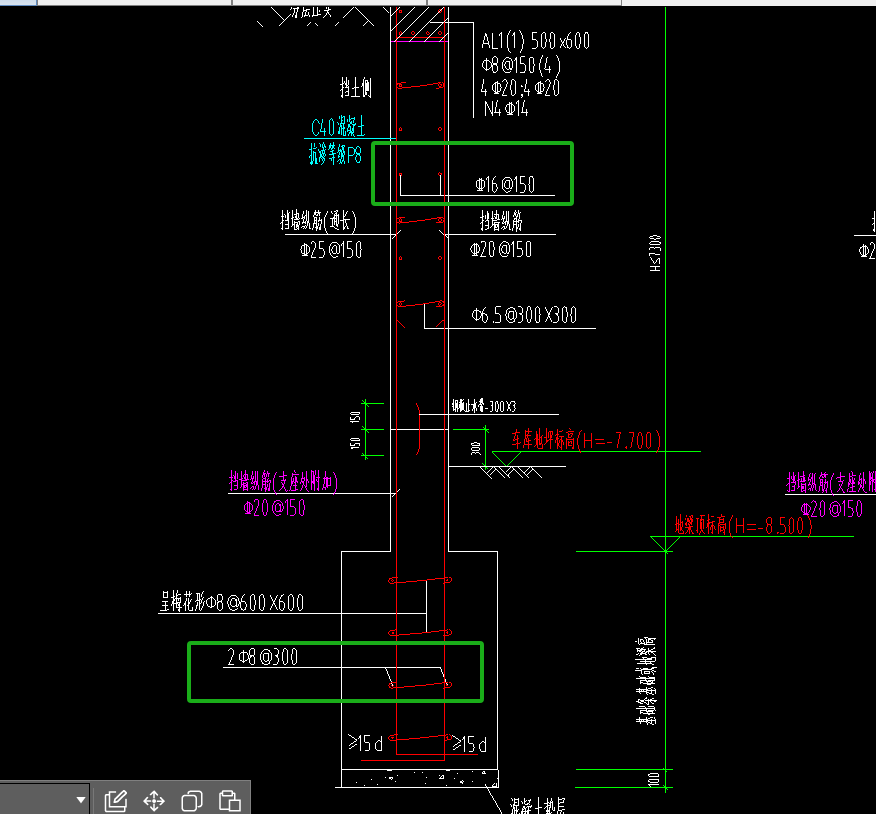

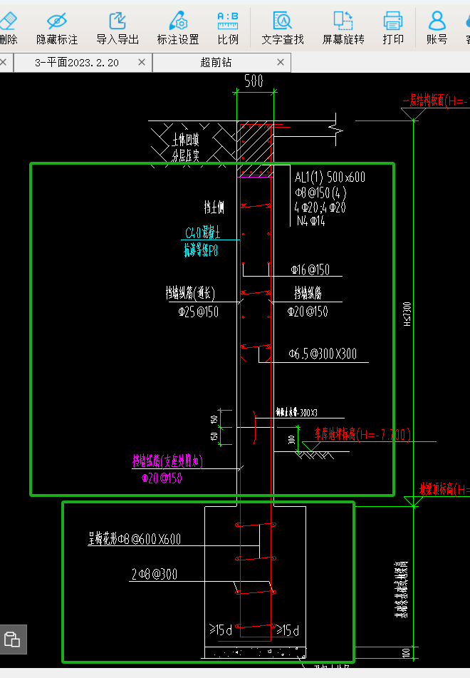

  • 剪力墻拉筋縱筋伸入基礎梁內鋼筋規格不一致該如何建模
    剪力墻拉筋規格不一致
    拉筋需要在【編輯鋼筋】中修改,再【鎖定】處理。水平鋼筋:點擊工程設置---鋼筋設置---計算設置---剪力墻---可以在“墻在基礎錨固區內左側/右側水平分布鋼筋排數”中修改剪力墻在基礎錨固區內水平鋼筋的根數或間距
    首次提交 2024-03-02 10:48:56  最近修改2024-03-02 10:51:12 (修改過1次)
  • 在工程設置-基礎設置拉筋間距
    2024-03-02 10:49:35
  • 基礎梁中的拉筋,可以在匯總計算后,編輯中修改鎖定處理 .基礎梁中的縱筋可以在計算設置中的基礎內的水平分布筋中輸入.
    2024-03-02 11:19:08
