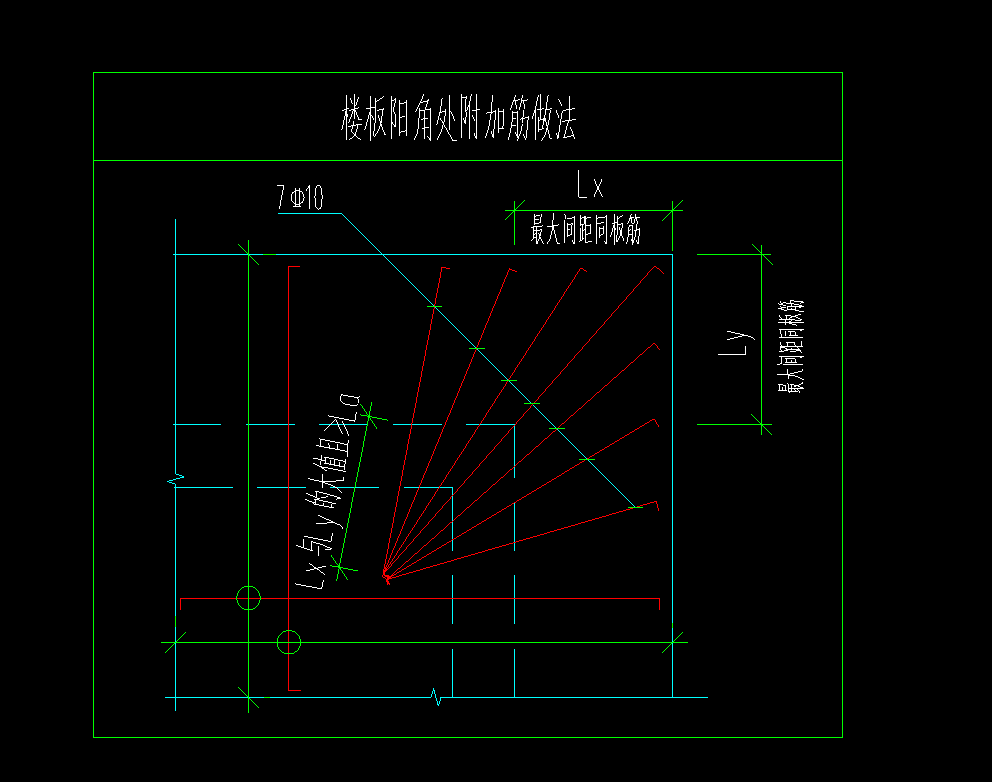

LX或LY最大值乘1.414,再加最大值=總長

LX與LY 形成矩形 對角線長+LA+兩彎折(板厚-兩保護層)

LX或LY最大值乘1.414+最大值+兩彎折(板厚-兩保護層)

筏板陰陽角放射筋的長度怎么計算?
如圖所示的筏板放射筋長度怎么計算,Lx和Ly分別指的是哪個位置?除Lx與Ly之較大者之外的黃圈位置的長度,取的是筏板厚度嗎?
