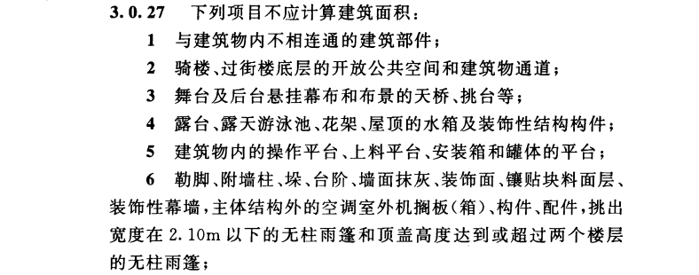

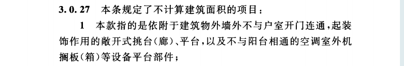

如果沒標注設備平臺,可以考慮是否計算
標注設備平臺了,就不計算的

設備平臺不考慮計算面積。
