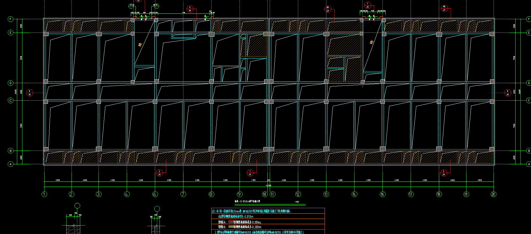

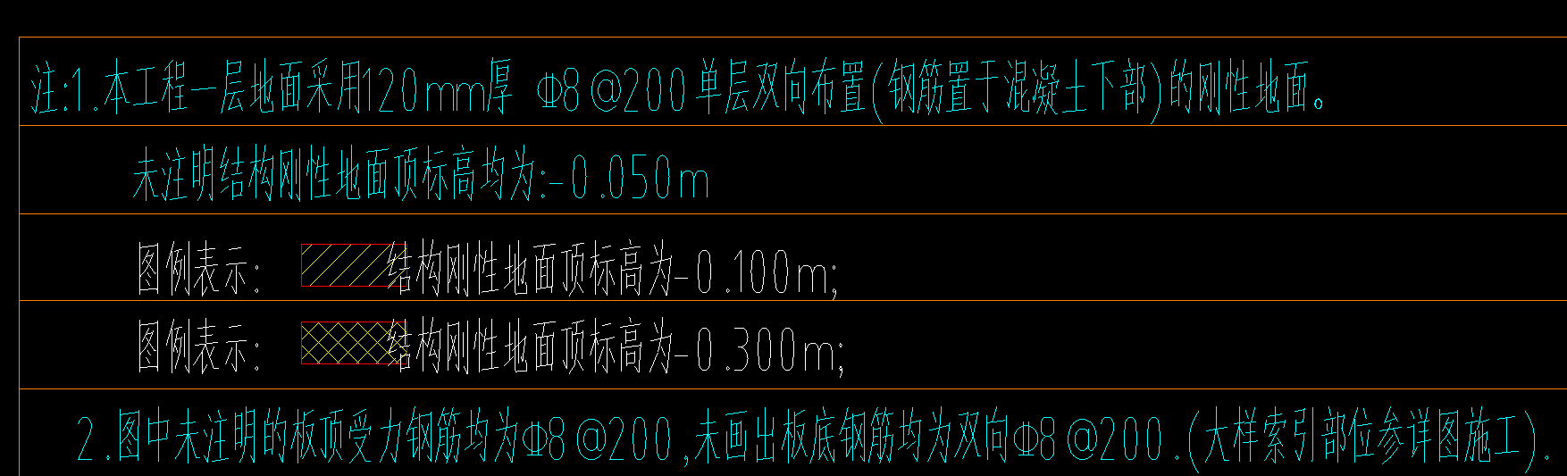

小南無 2024-03-01 14:22:04 | 四川省 土建 | 193查看 3回答
0楓胤0 專家
答題: 891 被贊: 258
需要用120厚板畫上,名稱備注地面,提量的時候只提鋼筋+混凝土,其他不需要
2024-03-01 14:27:40
奔跑吧!建筑人! 黃金專家
答題: 4074 被贊: 2100
是的
2024-03-01 14:22:39
小野貓 鉑金專家
答題: 52359 被贊: 13569
沒有樓板,是混凝土地面
2024-03-01 14:24:19
