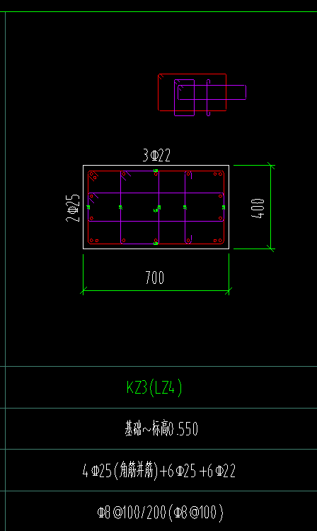

  • 角筋并筋是什么意思
    并筋
  • 4個陽角的 鋼筋

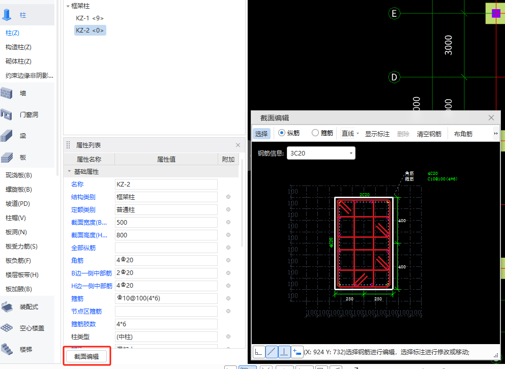

    步驟一:點開柱【屬性列表】下面的【截面編輯】。

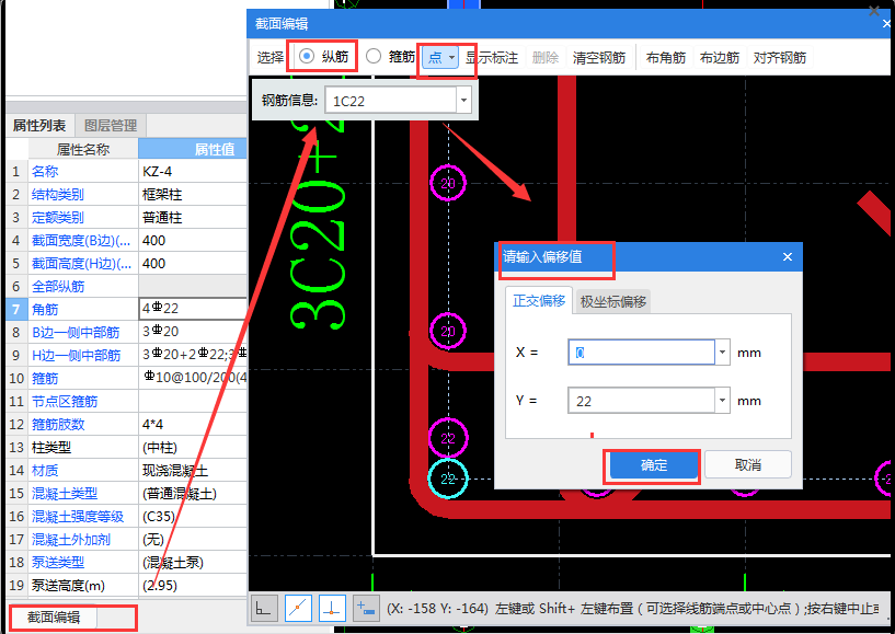

    步驟二:選擇里面的“縱筋”和“點”功能。
    步驟三:鼠標左鍵放到可以捕捉到點的位置,再按鍵盤上的Shift鍵不放,點一下鼠標左鍵彈出輸入偏移值彈框,輸入偏移距離布置即可。如圖:

  • 每個角有兩根鋼筋,四個角一共8跟,用截面編制修改
    首次提交 2024-03-01 10:58:43  最近修改2024-03-01 10:59:42 (修改過1次)
  • 角處布置2根鋼筋
