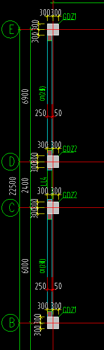

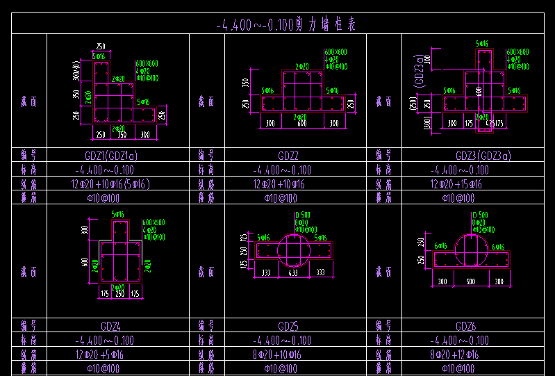

異形暗柱突出部分還需要用剪力墻填滿嗎
如題,請問現(xiàn)在的GTJ繪制剪力墻結(jié)構(gòu)時,異形暗柱突出部分是否需要用剪力墻填滿?圖紙中這種情況很多,一點點手動填會浪費很多時間
像這種柱子都得用剪力墻畫一遍嗎? 像YBZ15這樣的我定義成端柱是否就不需要用剪力墻畫了?
請問:圖中框起來的這種墻柱,其凸出墻體的部分需要用剪力墻覆蓋嘛?若需要那為什么呢
這一種暗柱,兩邊的部分還需要用剪力墻包住嗎
請問像下圖中這些本身周圍就沒有墻體的構(gòu)造邊緣柱還需要用剪力墻填滿嗎?
