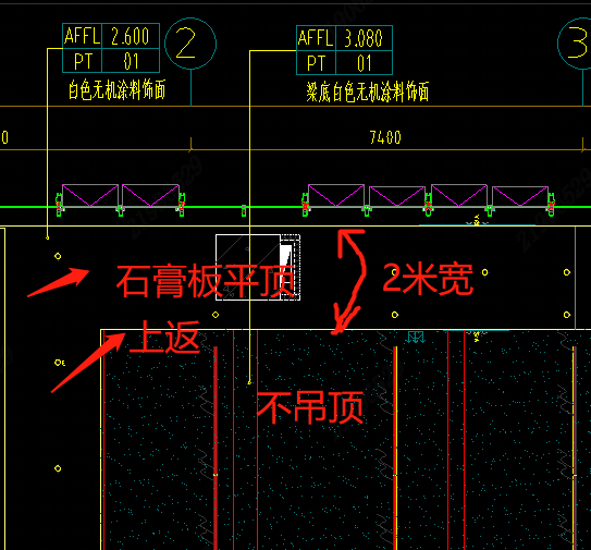

房間內石膏板平頂局部單側吊頂,一側靠墻,另外一側不靠墻上返350高度,吊頂按平頂還是疊級?投影面計算?如有依據還請提供,多謝!

吊頂有高差就算跌級。龍骨按投影面積,板按展開面積。
