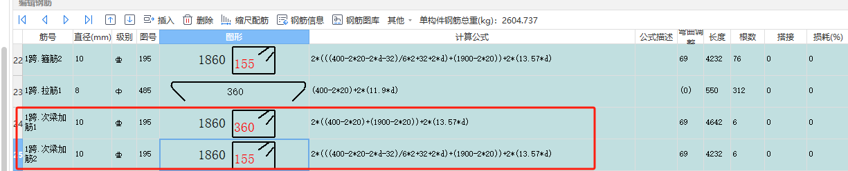

  • 請問下圖圈起來的梁附加箍筋長度是如何計算的,有沒有公式,完全看不懂,麻煩講解一下
    附加箍筋
  • 寬度400減去保護層20,一邊是20,兩邊是2*40,高度是1900,減去兩邊保護層,所以是((400-20*2)+(1900-20*2))*2,兩個彎鉤的長度 是13.57d,兩個就是乘以2
    2024-02-29 11:17:43
  • 寬度400減兩邊是2*40,高度是1900,減去兩邊保護層,是((400-20*2)+(1900-20*2))*2,兩個彎鉤的長度 是13.57d,兩個就是乘以2,內(nèi)箍筋是1860*155的。
