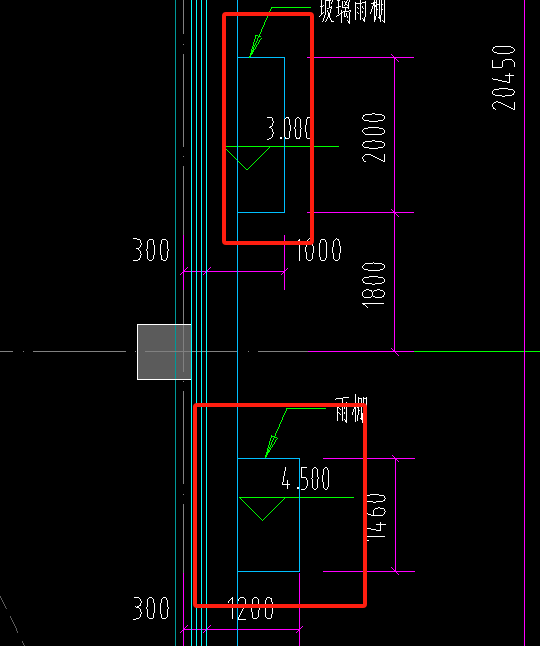

  • 玻璃雨棚用什么繪制?
    玻璃雨棚
全部回答 (5) 首答僅用{{minutesHtml}}
  • 不用繪制,直接手工計算一下更便捷。
    2024-02-29 10:15:02
  • 用cad拉一個面積即可,不用繪制
    2024-02-29 10:15:38
  • 手算一下就行了
    2024-02-29 10:21:47
  • 雨棚,散水,臺階這些算量都是以投影面積算,所以建模時可以不用繪制在圖中,在圖紙上拉出面積即可,如果繪制,可以用雨棚命令,在材質欄修改為玻璃雨棚
    2024-02-29 10:30:36
  • 不用繪制,一般不會在總包范圍
    2024-02-29 10:52:14
