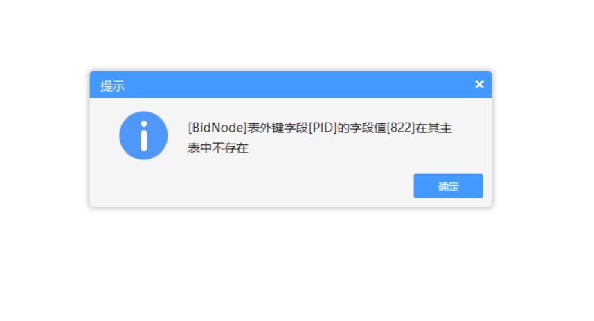

  • 提示:[BidNode]表外鍵字段[PID]的字段值[822]在其主表中不存在
    各位老師,請教下軟件使用問題,我在審核施工單位上報(bào)的計(jì)價(jià)文件中,用云計(jì)價(jià)把他們的計(jì)價(jià)文件轉(zhuǎn)為審核,但是跳出來“[BidNode]表外鍵字段[PID]的字段值[822]在其主表中不存在”的提示,這是怎么回事呢?云計(jì)價(jià)
    2024-02-28 10:14:18 補(bǔ)充
    補(bǔ)充:已經(jīng)嘗試過重新安裝和多臺電腦打開,但是沒用
我來答 收藏  舉報(bào)
    原因一:工程是升級上來的
    方法:需要把清單項(xiàng)刪掉重新套取。
    原因二:在匯總類別或者單價(jià)構(gòu)成文件中有數(shù)字
    方法:在有數(shù)字的對應(yīng)列中把數(shù)字刪除或者修改成中文形式,再插入即可。如圖:
    轉(zhuǎn)為審核
