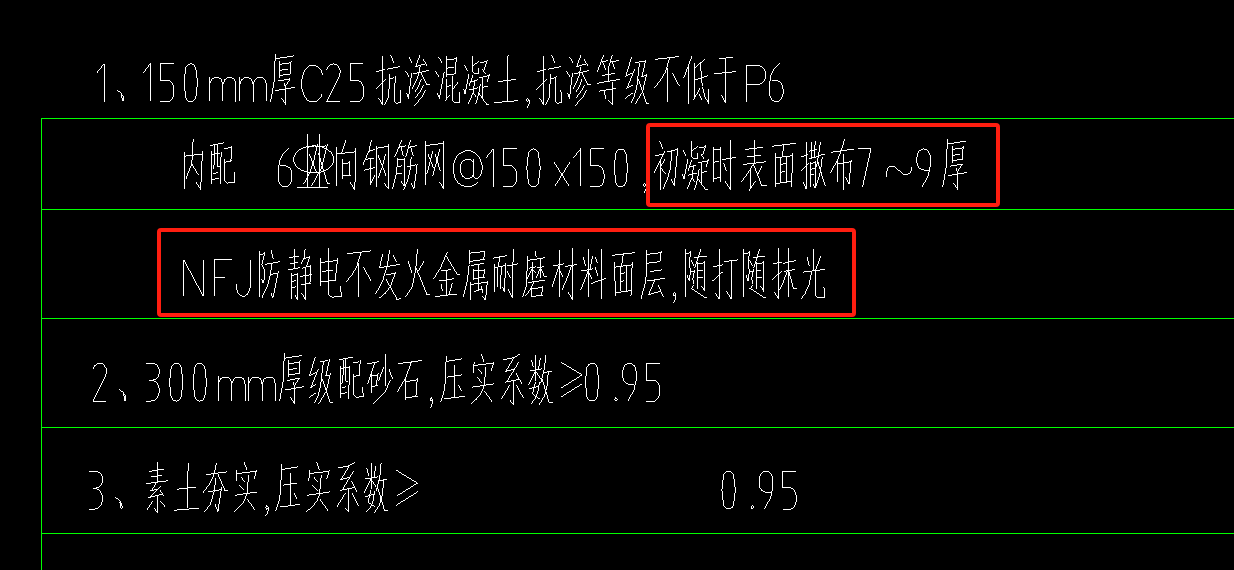

Noodles 2024-02-27 14:32:42 | 山東省 土建預算施工計價軟件GCCP土建計量GTJ | 168查看 1回答
希望 黃金專家
答題: 79056 被贊: 10810
套用樓地面中的耐磨面層.
