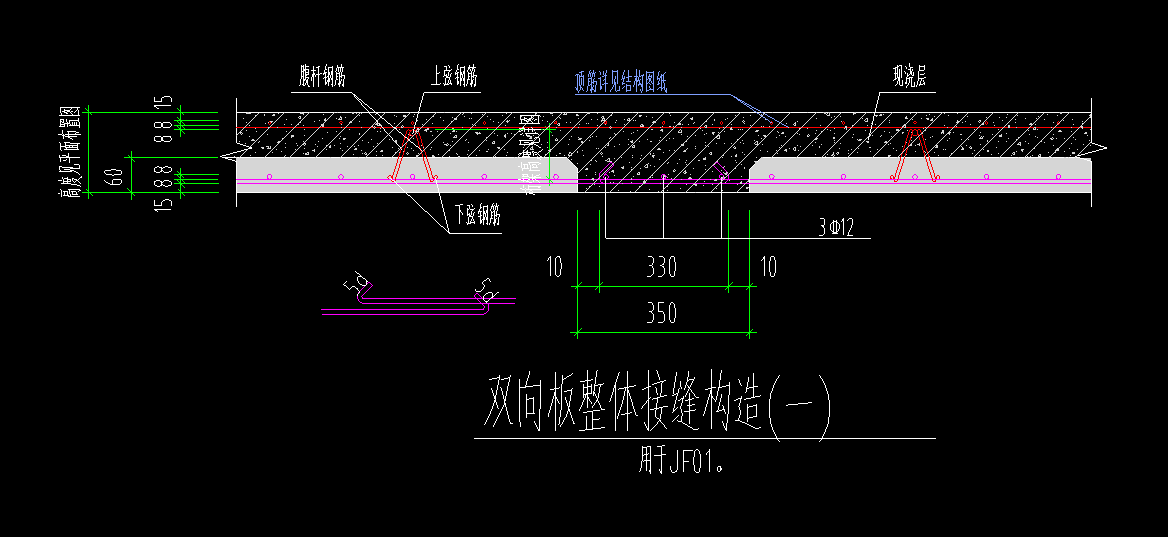

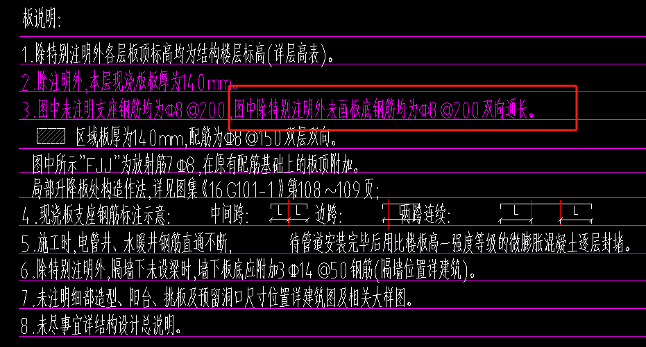

  • 請(qǐng)問(wèn)疊合板的現(xiàn)澆部分的底部鋼筋是C8@200雙向布置嗎?
    雙向布置
    現(xiàn)澆

  • 你好,你的理解,完全正確!

  • 疊合板只有面筋通布置,底部有預(yù)制板還有板縫配筋
    2024-02-27 13:56:41
  • 不是,底板鋼筋已經(jīng)包含在預(yù)制板中了,疊合板現(xiàn)澆部分只有板面鋼筋。
    2024-02-27 13:57:10
  • 按說(shuō)明要求是的
