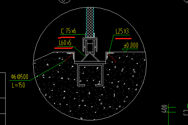

  • 鋼結構推拉門底部這3個構件長多少呢,這個門是5m的,我看好多老師說乘2,為什么呢
    鋼結構
    按平面圖尺寸長度,L25*3角鋼*2,其他兩個不用
    2024-02-26 16:33:08
  • 軌道部分就是5m
    角鋼*3shi 5*2計算的
