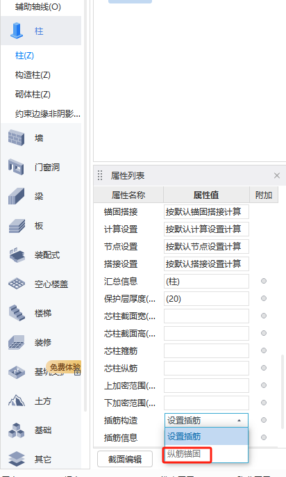

設置縱筋錨固

把設置插筋改為縱筋錨固

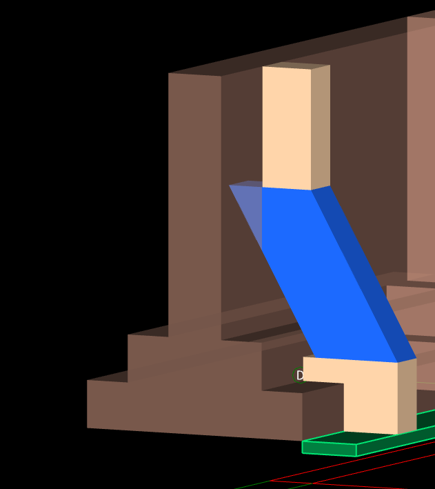

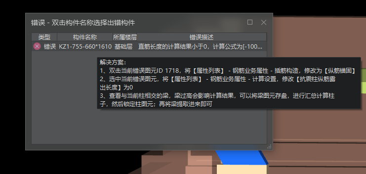

老師你好。在鋼筋抽樣中,我將首層柱完成后,復制到基礎層并完成匯總計算,在三維查看鋼筋時只能看到首層,
老師你好。在鋼筋抽樣中,我將首層柱完成后,復制到基礎層并完成匯總計算,在三維查看鋼筋時只能看到首層,看不到基礎層,對話框提示“沒找到對應鋼筋計算結果”。請老師幫助查找原因。補充問題:老師,我已將剪力墻暗柱按框架柱新建的,能改嗎?如果能改,怎樣改。不能改就得從新設置是嗎?
