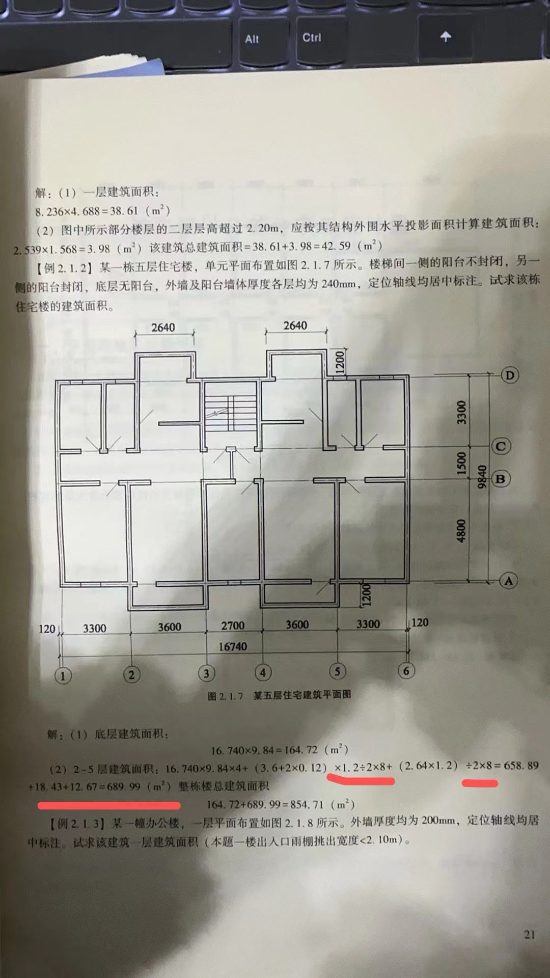

  • 老師們這個建筑面積計算的這一部分是什么
    建筑面積劃線的這三個部分分別是什么意思
    第一條線是指下面兩個陽臺,(3.6+0.12*2)是指陽臺的長,后面是寬,然后計算一半是/2,*8是4層的個數
    第二條線是指上面兩個陽臺,和下面兩個陽臺的意思一樣
    第三條線是指前面式計的計算結果
    2024-02-25 20:49:04
  • 陽臺建筑面積
    2024-02-25 20:52:28
  • 計算一半陽臺建筑面積
