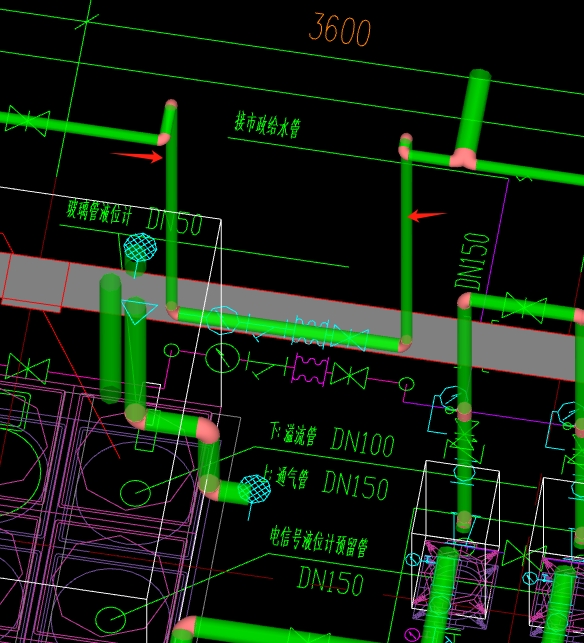

  • 箭頭位置,給水管,不銹鋼材料DN80.立管要不要安裝支架?謝謝
    立管
    立管也需要支架的;
    不銹鋼材質管道的支架要防范電化學腐蝕,鐵離子污染,所以支架材質一般考慮也是不銹鋼。

  • 安裝支架,也要不銹鋼的

  • 立管要安裝支架

  • 需要
