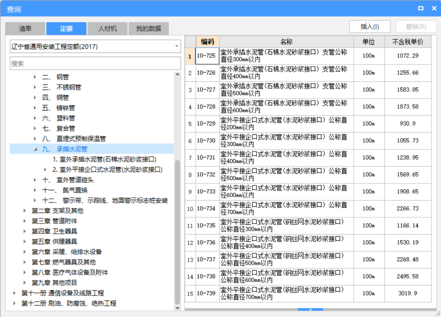

  • 圖紙中寫雨排管采用鋼筋混凝土承插管,橡膠密封圈接口,應該套哪個定額,市政/安裝?
    套哪個定額定額答疑解惑
    2024-02-24 22:27:41 補充
    我套的5-1不知道對不?

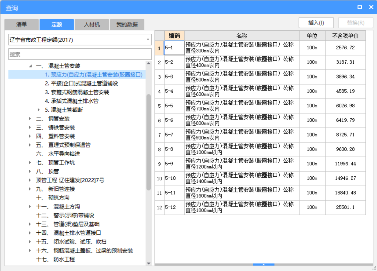

  • 套用圖二的市政定額相應子目。
    2024-02-24 22:43:23
  • 膠圈,對的
    2024-02-25 08:38:30
  • 參考市政的吧
    2024-02-25 09:46:56

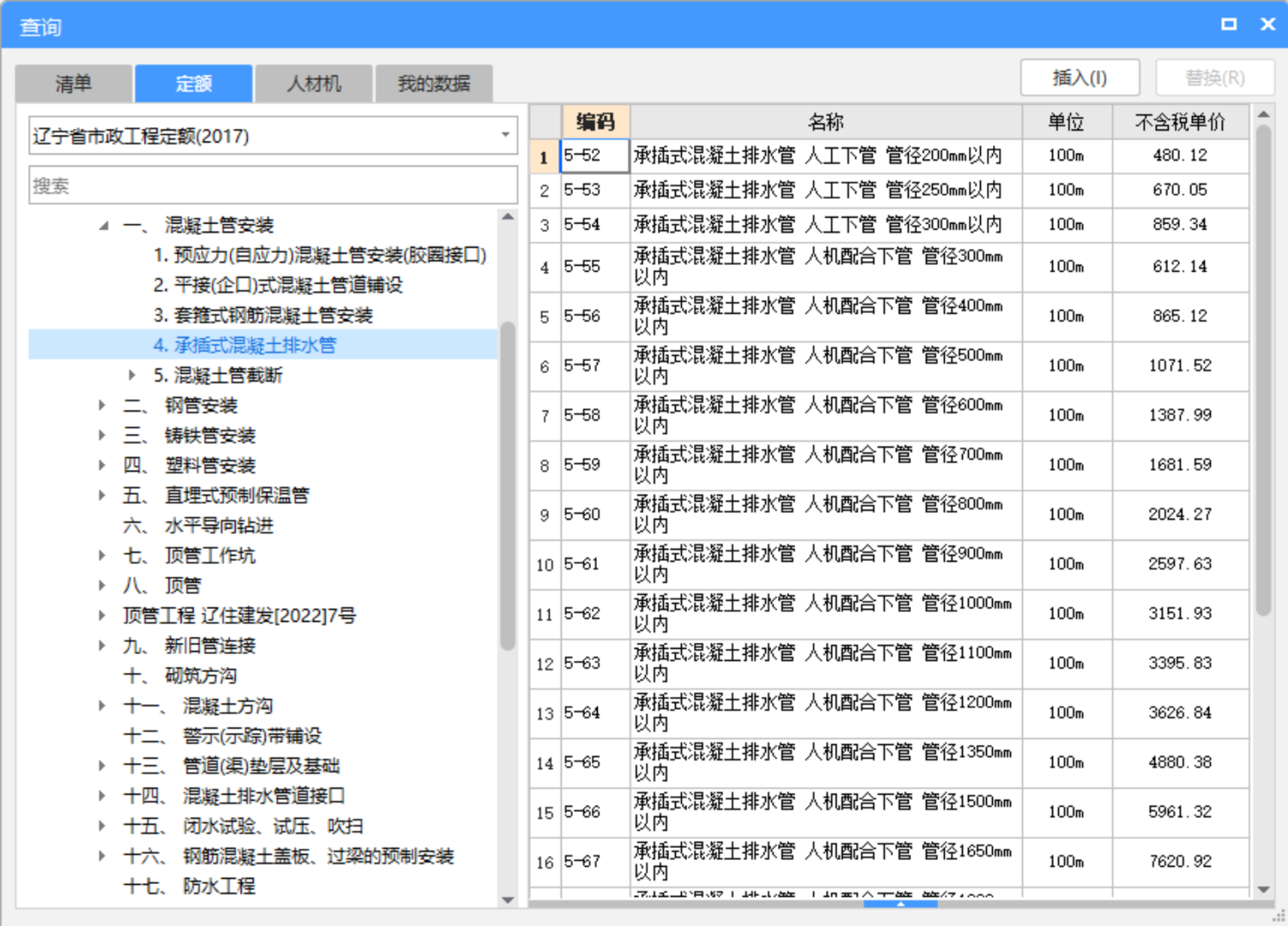

  • 不對的;鋼筋混凝土承插管套二圖對應的規格,并人工,還是人機配合對應規格的
    2024-02-25 10:02:12
  • 圖二
    2024-02-25 16:12:17
